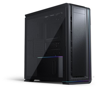

Merhabalar,
Öncelikle bayramınız mübarek olsun. 5-6 Sene oyun ve tasarım programları açısından idare edecek bir sistem toplamak istiyorum. Sizce sistemin zayıf bir noktası veya gereksiz yapılan masrafları var mı? Değerlendirirseniz sevinirim. Duruma göre 100-120 bin TL harcamak yerine 70-80 bin TL'lik sistem bulmaya yelteneceğim.
1080p çözünürlüğe sahip monitörüm var, RTX 5070 Ti ekran kartı ve 9950x3d işlemcili kasa toplamayı düşünüyorum. Hazır sistemlerin anakart, güç kaynağı, soğutma gibi bileşenleri yetersiz gibi. Yükseltme yaptığımda 110-120 bin TL'ye denk geliyor, benzer fiyata daha kaliteli ürünlerle toplayabildiğimi fark ettim. Bu bütçede RTX 5080 hazır sistemde bulunabiliyor ancak genelde FPS oyunları oynadığım için 960p ve 1080p çözünürlük kullanıyorum. Hal böyle olunca ekran kartının yeterince beslenebilmesi için yüksek performanslı işlemciye ihtiyacım oluyor.
Kasa: Raijintek Zofos Ultra'yı Full tower olması gelecekteki sistemlerde kullanılabilir kıldığından ve güzel bir hava sirkülasyonu sağlayabileceğinden tercih ettim.
İşlemci Soğutucu: Arctic Liquid Freezer III 420mm almayı hedeflesem de gönlümden hava soğutma geçiyor. 😅 Sıvı soğutma kadar masraf yapabilirim beklentim uzun ömürlü olması ve işlemciyi yeterince soğutabilmesi. Pompa sesi veya arızasıyla uğraşmak istemediğim için hava soğutmaya daha sıcak bakıyorum. Unutmadan ekleyeyim, işlemciye overclock yapmayı düşünmüyorum.
Anakart: Gigabyte B850 Aorus Elite veya Gigabyte X870 Aorus Elite düşünüyorum. Gen5 SSD alma niyetim yok, mecbur kalmadıkça wifi kullanmam. B850 modelini alırsam performans açısından kaybım veya mosfet kalitesinde ve soğutmasında dezavantajım olur mu? Veya hazır sistemlerde gördüğüm A620, B650, X670 anakartlar yeterli olur mu? Bu konularda bilgim yok maalesef.
Güç Kaynağı için ATX 3.1 850W modüler bir ürün düşünüyorum, daha marka modele karar veremedim. Keza aynı şekilde DDR5 Ramler 2x32GB 5600/6000 MHz olacak bir ürün seçeceğim.
Anakart ve işlemci soğutucu hakkındaki kararımı kesinleştirmeden ram, güç kaynağı gibi parçalara net karar vermedim.

İyi bayramlar,
Alınan parçalar var mı? hangi parça-parçalar alımdı?
Bu durumda, performans açısından sadece oyun açısından avantaja sahip olmayan, aynı zamanda tasarım açısından da yeterli gelebilecek bir işlemci..... Olabildiğince hibrit bir model.
Amd açısından x3d şartlanmasına gerek olmayacak.
Anakart, hız aşırtma gibi bir derdiniz, pc-e5 dibi bir derdinz yok. Fiyat- özellikle performans açısından avantaj sağlayacaktır.
Giriş seviyesi bir B850, veya X870 anakarta karşı, orta-üst seviye bir B650, X670 anakart tercih etmek. 12 faz 60 AMPERE gibi
Kasa ve kasaya uygun sıvı soğutma.
420 mm lik radyatör destekli kasa, bu işi bambaşka boyutlara çeker. İşlemci seçimi kesinleştikten sonra tekrar inceleme ve seçim...
Bu tür büyük ebatlı kasalarda olabilecek sorun:
Ana kritik olabilecek Psu uzatma koblolarının yeterli uzunlukta olup olmaması
DDR5 RAM klasik tatlı nıkta cl30, 6000 mhz de gideceksinizdir zaten...

Teşekkürler. Hayır satın almadım, sadece daha kritik gördüğüm bileşenlere karar vermeden diğerlerinde marka model araştırmasına girmedim demek istemiştim. A620, B650, X670 gibi bir anakart yeterli olacaksa hazır sisteme yönelip fiyatı düşürebilirim.

Hazır sistem-- tek tek parçaları toplayarak seçilen sistem.....
Durumunuzu tam olarak bilemiyorum. 70-80 bin TL ayırabilirim demişsiniz.
Her iki seçim durumunda da mutlaka ve mutlaka bu limiti doldurmak açısından bakılmayabilir.
Şahsi düşüncem:
Kırk yılın başı pc topluyoruz. 70-80 bin Tl bütçe ayırabiliyoruz (Bizi zorlamayacak)
Tek tek seçerek te gidebilirsiniz....
Şu parçayı araştırıp seçtim, beğendim.... İçim rahat şeklinde....
Anakart seçimi biraz uzun sürelidir AMD İÇİN

Şöyle ki 9950x3d işlemci ve RTX 5070 Ti konusunda kararlıyım. Ancak hazır sistemlerde işlemciyi 9950x3d yaptığımda fiyatlar biraz fazla yükseliyor. Ayrıca indirimli olarak sunulan anakartlar A620, güç kaynakları 700W, sıvı soğutmalar 240mm olduğundan onlarıda değiştirince 110-120 bin TL gibi maliyet çıkıyor.
Benzer bütçede tek tek alırsam; X870 anakart, 9950x3d, Rtx 5070 Ti, arctic 420mm soğutma ve marka modele karar vermediğim ssd, ram ve psu içinde 20 bin TL bütçe ayırdığımda daha kaliteli olduğunu düşündüğüm parçalara sahip olabiliyorum. Tabii ki kendim toparlamaya kalkarsam parçaların indirime girmesini bekleyeceğimden yükseltme yapılmış hazır sisteme göre daha uyguna gelecek.
Burada özellikle anakart ve işlemci soğutucu tarafında tam emin olamadığım konular olduğundan daha uygun fiyatlı parçalar tercih edebilir miyim onu merak ediyorum. Örneğin B650 anakart, hava soğutma tercih edilecekse full tower kasa yerine kule tipinin yüksekliğine göre daha uygun fiyatlı model seçerek masrafımı iyice düşürebiliyorum. Böyle bir durumda elbette 100 bin civarı masraf yapmak yerine parçaları bana uyan hazır sistemlere yönelmek daha uygun oluyor.
Video için ayrıca teşekkür ederim şimdi gördüm, izlemeye başlıyorum.

Kasa olarak full towera, üst segmente yakın:
Bu ayarda bir model................. uzun soluklu olacaktır ve parasını çıkaracaktır................
Anakart meselesi yukarıda bıraktığım videoyu inceleyebilirsiniz. Ayrıntılar mevcut ve kapsamlıdır. B650 - X670-B850-X870 açısından ne getirir ne götürür... Kimseyi övmek gibi olmasın. Bu işe dün başlamış kişiler değillerdir. Eski üsradlardandırlar. Sağdaki kişi DH baş editörlerinden ........ bir süre önce
PSU, SSD, konuları seçimde zorlanmazsınız. SSD Çin menşeili ürünlerden kaçının.
PSU, artık, tam modüler GOLD seçimi yapın.
Bunlar arta kalan bütçye bağlı olacaktır.
arctic 420mm yine kalan bütçe ile ilgili olacak.... 360 ta yeterlidir. fiyat avantajı hangidinden yana ise ............

Çok teşekkür ederim. Videoyu izliyorum biraz daha ucuza mal edeceğim gibi. :)
Diğer bileşenlerde seçim yaparken kesinlikle göz önünde bulunduracağım.
