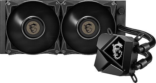

Arkadaşlar lianli lancool 205 mesh kasa 4070ti sistem toplayacağım 13600kf işlemcim var cooler master ml240 sıvı soğutma bu işlemci için yeterli gelirmi yoksa 360mm şartmı ?

Yetmez 360 lık iyidir. Oyun içinse 7000 serisi işlemcileri düşünmeni tavsiye ederim.

240mm almak yerine o paraya düzgün bir hava soğutucu alırsınız daha ucuza belki de daha iyi performans alırsınız. Bütçeniz ne kadar ?

Soğutma için bütçem 2-3k arası tabi değicekse bütçeyi aşma imkanım var ancak hava soğutma bu işlemcilerde sıvı soğutma kadar verim sağlayacakmı bu konularda sıvı soğutmalar daha iyi diye biliyorum hocam

yani 360mm lere çıkarsan daha iyi soğutacak soğutucular vardır ama aradaki fiyat farkına gerek yok gibi, mesela bir ürün atacağım
240mm çoğu soğutucudan daha iyi soğutuyor. Şöyle bir video atabilirim diğer soğutucularla arasındaki farka bakabilirsiniz
Bu videoda diğer hava soğutucularla ve 280 360mm soğutucularla farkı gözüküyor. İşlemci değiştirmeyi düşünmüyorsanız tercih edebilirsiniz.
Bu videoda da 13600k ile pa 120 se nin performansını göstermiş göz atabilirsiniz.

teşekkür ederim bakıp karar veriyim o halde hocam sağolun

Geçen ay 13600k 4070ti sistem aldım. Xigmatek liquid killer x240 sıvı soğutucusu ile kullanıyorum. 240mm gayet yeterli. Oyun olarak forza horizon ve uncharted bitirdim şimdilik. Tam hatırlamıyorum ama 55 derecelerde kalıyordu yanlış hatırlamıyorsam.

240mm ortalama bir sıvı soğutma yeterli olacaktır ancak k serisi işlemci oc yapılabilir bir işlemcidir. Daha rahat ve yüksek hızlara çıkabilecek oc için 360mm daha mantıklı olacaktır. Bana kalsa peerless assassin en mantıklısı.
