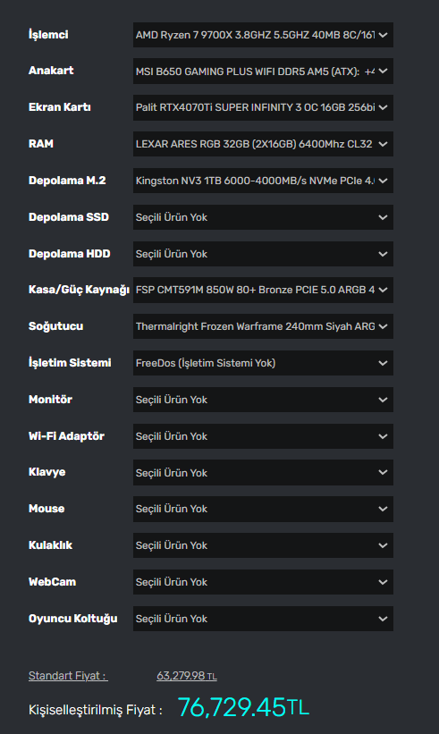

Merhabalar tekrardan,
Biraz daha baktım da son olarak 4070 ti super ve 4080 super arasında gidip geliyorum.
İkisine yaptığım özelleştirmeler de şu şekilde:
Sizlere sormak istediğim sorular şunlar:
- Aralarındaki 10k farka değecek bir performans farkı var mı 4070 ti super ve 4080 super arasında?
- Bu sistemler alınır mı? (Pahalı mı? Bildiğim 5k civarı fark var ama 6 taksit olması beni cezbediyor) Yoksa beklemeli miyim? (İndirim, 5000 serisi vs için)
- Bu özelleştirmelerde düzeltmem gereken bir durum var mı?
- 0'dan parça parça toplamayı beceremeyeceğimi düşünüyorum montajı vs çok bilgim yok ancak 0'dan parça parça toplamak daha mı mantıklı? Forumda sürekli 50 60 k arasına 4070 ti superli sistem toplanır vs diye bir muhabbet var ama benim baktığımda o fiyatlarda anakart ve işlemciden baya kısılması gerekiyor gibi gözüküyor ya da ben düzgün bakamamışımdır?

İkisi de fiyat - ürün kalitesi olarak düşük ben olsam almazdım tek tek toplardım. Parçaları da bir bilgisayarcı da birleştirtilebilirsin.
Yukarıda baya bir şey önermişsiniz. Öncelikle cevabınız için teşekkür ederim.
Hangi parçalar kalitesiz acaba? Onları değiştirip teker teker toplamaya çalışayım.
4070ti super 4080 super arasında ne önerirsiniz 10k farka değer mi?
Bir de son olarak 5000 serisini beklemeli miyim sizce?

O bütçe için sıvı soğutma , ekran kartı modeli kalite olarak düşük. PSU da iyi bir marka ama o kadar para veriyorsan daha sağlam ve iyi bir ürün alabilirsin.
Bence Sistemin ekran kartı hariç diğer parçalarını tek tek toplama ile satın al. 1-2 ay sonra 5000 serisi gelecek paranın değerini bir şekilde korursan 5070 ve ya 5070 Tİ alırsın daha uzun ömürlü olur.

⁹O bütçe için sıvı soğutma , ekran kartı modeli kalite olarak düşük. PSU da iyi bir marka ama o kadar para veriyorsan daha sağlam ve iyi bir ürün alabilirsin.
Tamamdır çok teşekkür ederim.
Sıvı soğutma, kasa ve psu için öneriniz var mı?
Yukarıda yazdıklarınızı mı baz alayım?

Valla aslına bakarsanız net bir bütçem yok gelecekte başımı ağrıtmasın uzun süre götürsün.
16vram ekran kartı alacağım gibi gözüküyor hem 4k için hem uzun vadeli olması için.
İşlemci için 9700x düşündüm 7800x3d'lerin fiyatlar çok uçuk geldi. Ama parça parça toplarsam 5 dk daha verip çıkabilirim o işlemciye de.
Bu ana parçaları üzmeyecek ama fiyatda da çok uçmayacak biraz daha f/p odaklı parçalar için önerilere açığım. (Örnek veriyorum x870, msi b650 gaming plus, biostar b650mp-e pro arasında tabiki x870 en iyisi ancak msi b650 gaming pronun da gayet yeterli olacağını belirttiler. Buradaki tercihim üzmeyen ortası olur)
Beklentim uzun vadeli bundan 4 5 sene sonra bana sorun çıkarmayacak değişime mecbur bırakmayacak bir sistem olması. Bütçeyi ona göre ayarlayabilirim.

Hocam yukarıda attığım sisteme ek anakartı bununla değiştirebilirsin işlemciyi de 9700x yapabilirsin ama 2K ve üzeri çözünürlükte oyunlarda işlemci sana çok bir şey katmaz performans anlamında.
Tamamdır teşekkür ederim yardımların için.
Ekstra bir kampanya vs çıkmazsa parça parça bunları toplarım ekran kartını da 5000 serisine bırakırım gibi gözüküyor.
