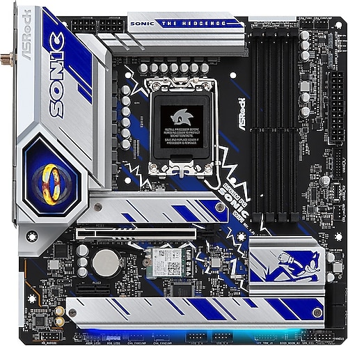

Tamam ,fikirlere her zaman saygı duyarım. O zaman, en/ en düşük bu anakrt.
DDR4 bu hocam.
Toplamada da hata görmedim.
kuru cacık
24 Ocak 2024
3,421
773
Ha evet doğru bende niye bu kadar ucuz demiştim Hemen düzelteyim,gözümden kaçmış.
12 faz sadece işlemciye beslemesi olan muazzam bi anakrt.
huseyinusl53
19 Haz 2024
Teşekkür ederim hocam.
