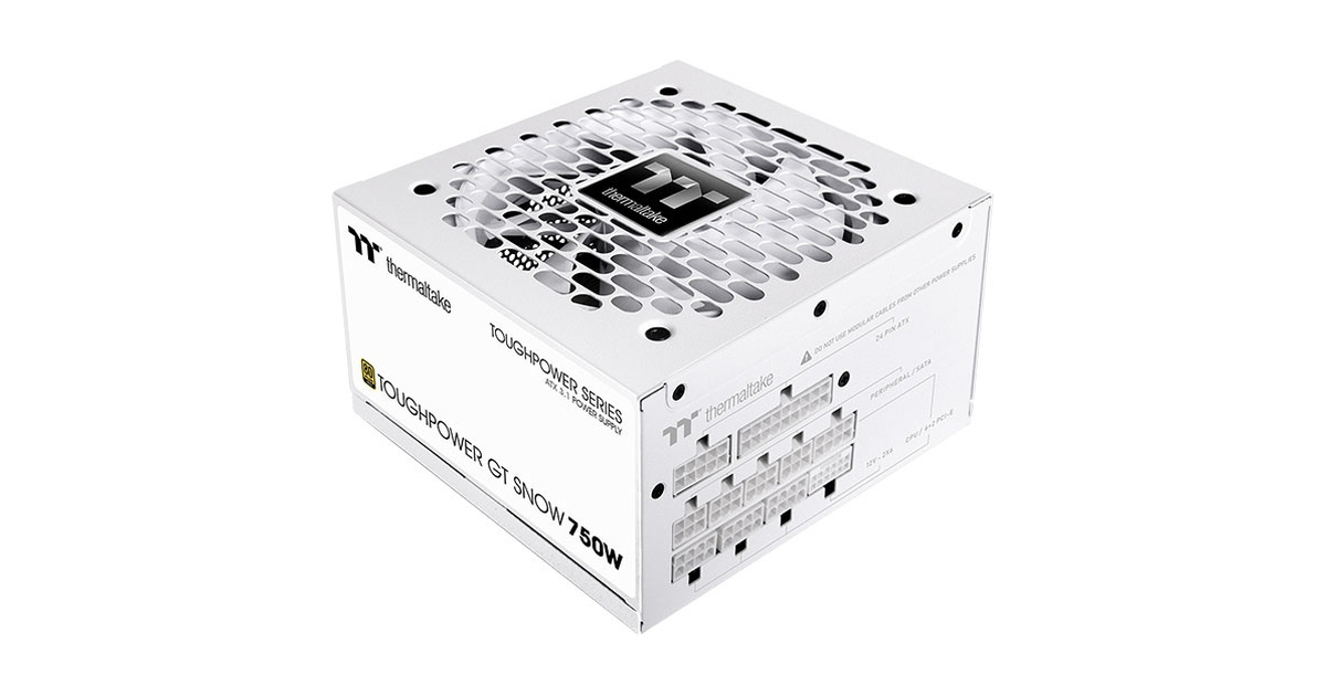

MSI PSU kesinlikle iyi değil. Rajintek ise ortalama bir model. Bence PSU dan kısma sistemin temeli yükü o taşıyacak.
SSD Kingston oyun için yeter. Oyun dışında Render vs. yapacaksan daha iyi bir SSD alınabilir. Onun dışında DRAM li Kingston KC3000 öneririm.
PSU olarak beyaz en f/P bunu önerebilirim.

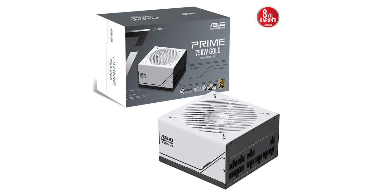

anakartınızda ssd kanadında pci gen5 uyumluluğu olsa da
standart bir kullanıcı için şu aşamada çok şart görmüyorum ssd gen5 yapmayı
psu 650w bu sisteme fazlası ile yeter
ama ilerde ekran kartı kanadındaki bir yükseltmede daha fazla güce ihtiyacın olacağı için bütçe varsa 750w tercih edilebilir
gen5 ssd fiyatı 6680
650w psu fiyatı 2280
toplam 8960 tl
diğer psu 3500 tl
bu psu ile fiyatı 10180
ama ben anakart kasa ekran kartı beyazken
psu nun kendisi görünmeyecek olsa da kablolardan dolayı beyaz bir psu daha hoş olur düşüncesindeyim
benim de psu kanadında önerim bu olabilir
ssd kanadında
gayet iş görecektir
bu ikisi
10371 tl yapıyor
senin kombinasyondaki yüksek fiyatla aralarında pek bir şey yok
eğer +200 tl dada verip bu iki alışverişi peşin fiyatına 6 taksit yapmak istiyorum diyorsan da
aynı psu burda
ikisini bir sepete eklediğinde 6 taksit açılıyor olması lazım
hem daha kaliteli hem de ilerisi için daha mantıklı bir psu
evet teorik olarak ssd den kaybın var ama bu seni gündelik kullanımda etkileyecek bir eksiklik değil
