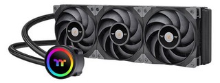

Arctic performansı gayet güzel işlemcinizi soğutur 240 mm ile arasında fark olur ama işlemciniz üst seviye ve sıcak çalışan bir işlemci olduğu için öyle 20 derece fark göremessiniz. Diğer seçenek olarak Cooler Master da tercih edebilirsiniz :
Hocam selamlar, bu sıvı soğutmayı kullanıyorum ve çok memnunum. Ama forumlarda kronik sorunları olduğu söyleniyor. Sessiz sakin çalışıyor pompa sesi yok. İşlemcim 7800x3D maksimum 71-72 dereceleri görüyorum.
Almak isteyen hocamıza da hayırlı olsun şimdiden.
