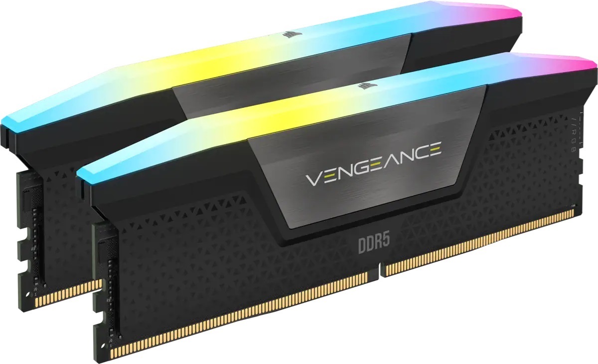

Hocam ramleri cl30 almak istiyorum çoğu yerde daha uyumlu çalıştığını gördüm. Daha iyi performans alıyormuşsun CL30 kitlerle
