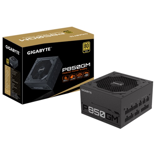

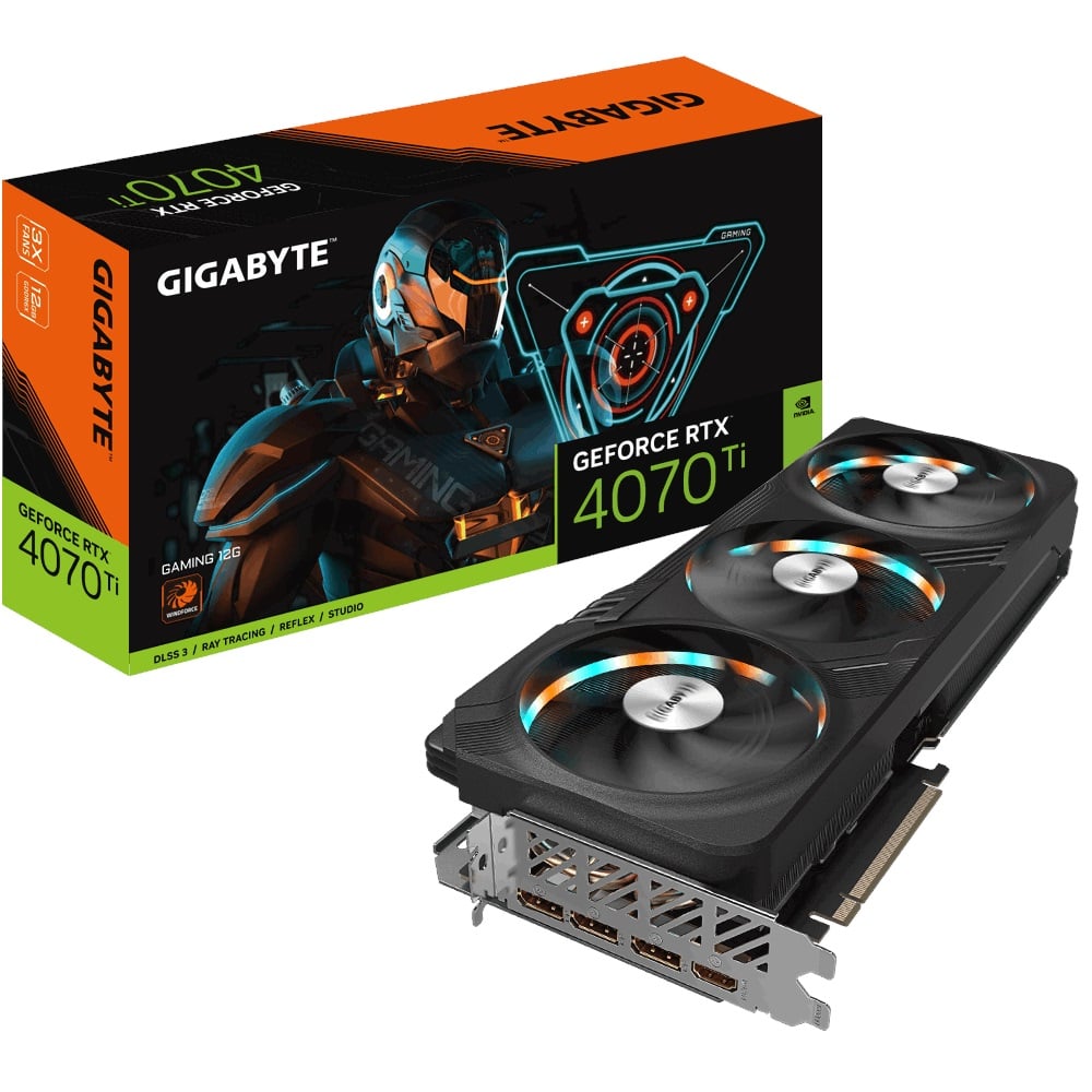

9,665
3,258
Toplam 63.9K
1.5K fark ile bu model de alınabilir.
Bir başka seçenek de Ekran kartı ve PSU ikilisini bu şekilde değiştirmek burda fiyat 67K oluyor ama ekran kartı da 4070 Tİ Super oluyor

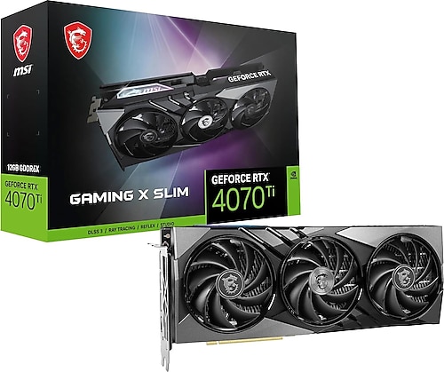

Shiva7
11 Kas 2024
65
21
Rhotes
13 Kas 2024
11
siz 4070 süper demişsiniz fakat eğer problem değil diyorsanız bu fırsat gayet makul güzel
bi göz atın derim
evet fiyat olarak avantajlı ancak dediğim gibi 4070 S düşünüyorum.

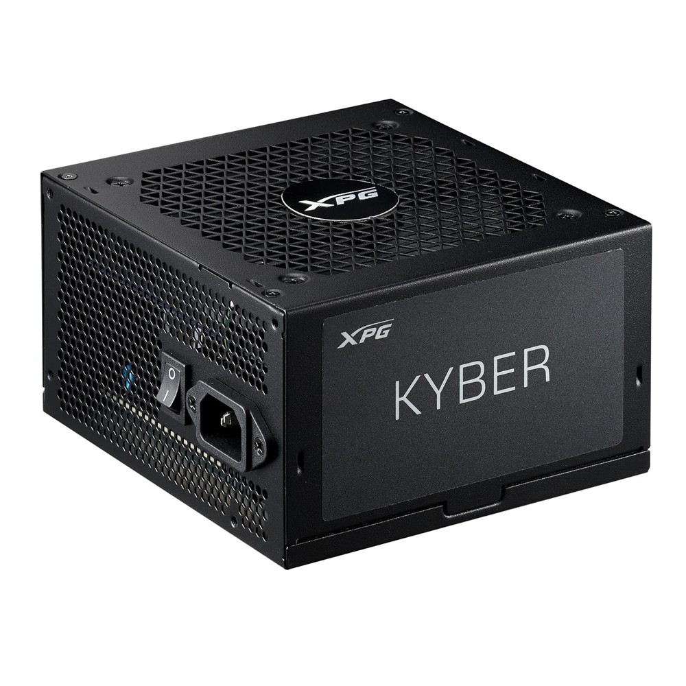

9,665
3,258
TOPLAM 59.9K
İleride yükseltme yapman için anakart ve PSU uygun ama yapmam dersen 750W bu PSU da işini görür.
