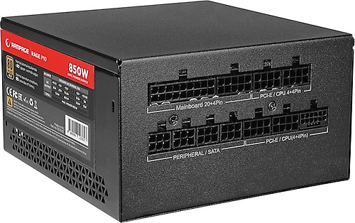

İade falan etme. Rampage psu falan koymuş hiç gerek yok. İade etmeyi düşünüyosanda 4070 super sistem alabiliyorsun

Reis psu yu begenmemişsinde 300 tl daha versın GIGABYTE p850gm alsın
Onerdıgım rampage psu 80+gold sertıfıka zaten mınumum %80 verımlılıklı daha ne bekliyorsun ki

PSU kesinlikle değişmeli.
