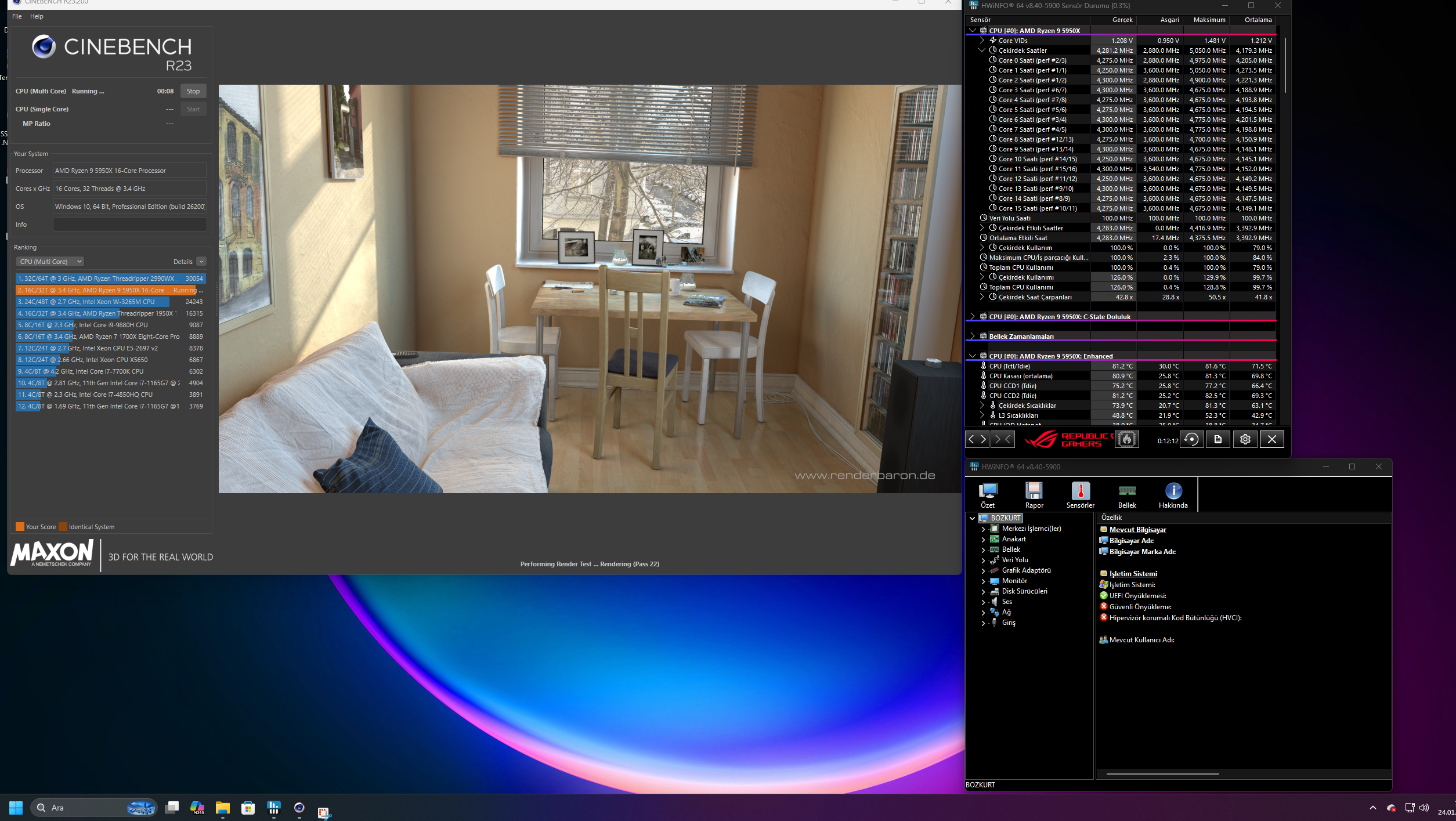

R23 testim
cinebench testi sizce nasıl

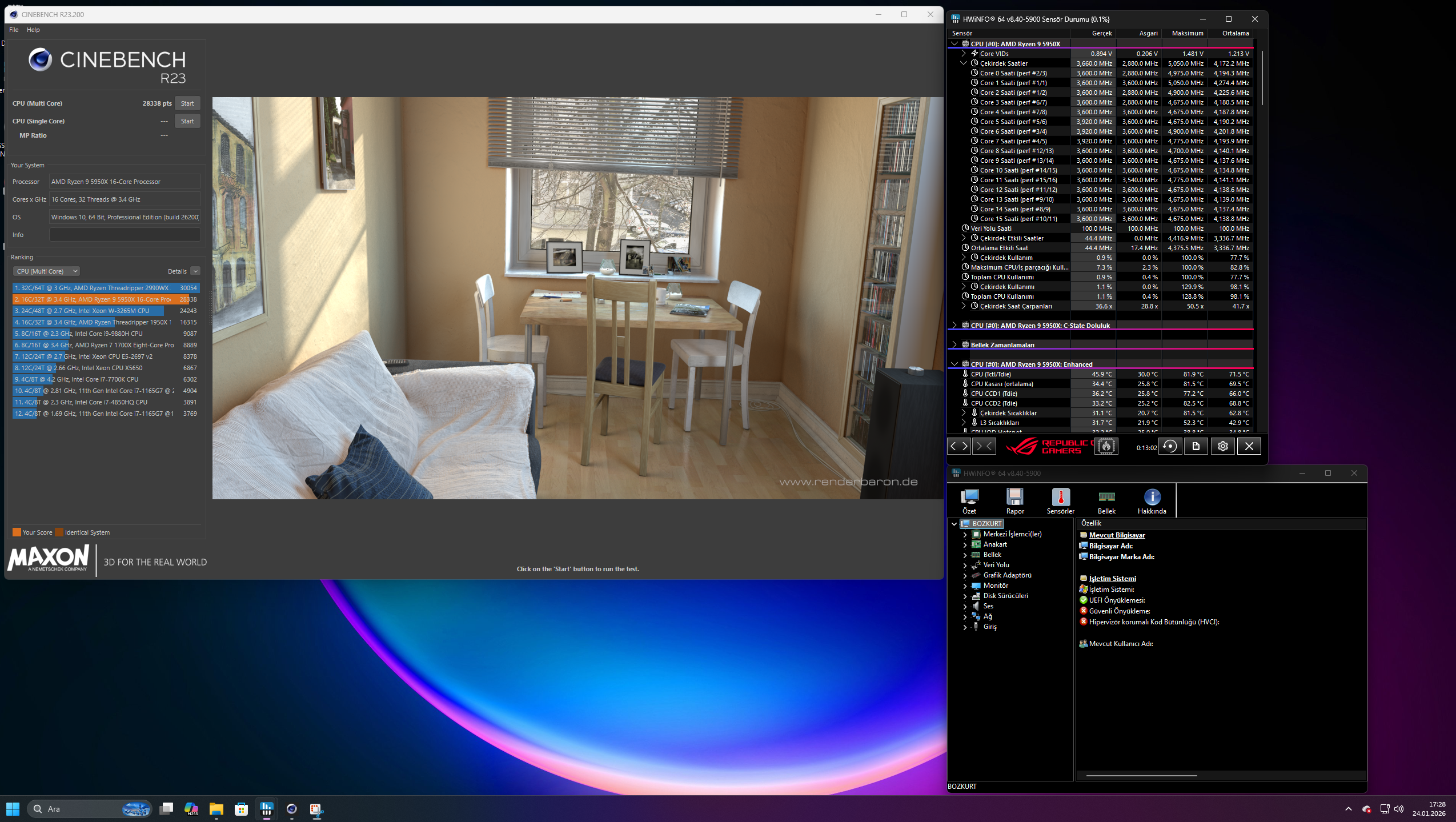

R23 testim
5950x'in standart çoklu çekirdek test sonucu 28000 lerde işlemci test sonucun gayet normal
yanlız cpu-z işlemci bencmarkında bir gariplik var. o testin çoklu çekirdek modunda işlemci kullanımının %100 lere yaklaşması gerek.
anakartın bios güncellemesini yapmadıysan yapmalısın.
