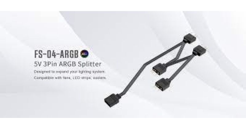

hocam o halde farklı bir fan alsam veya kasanın içindekiyle aynı tür fanı alsam egsoz ve üst bolum için rgblerini nasıl senkronize edebilirim

Kasa fanlarıyla hemen hemen aynı özelliklerde bir fan alırsan, rgb kontrolcünde boş bir giriş varsa RGB'sini oraya, pervane gücü için de çoğaltıcına veya ana kartındaki boş bir fan girişine bağlayabilirsin. RGB kontrolcünbde boş yer bulunacağını tahmin ediyorum. Boş yer yoksa bile Y tipi 3pinli ARGB çoğaltıcı kablolar mevcut

bu bağlantı geçerli değil diyor
