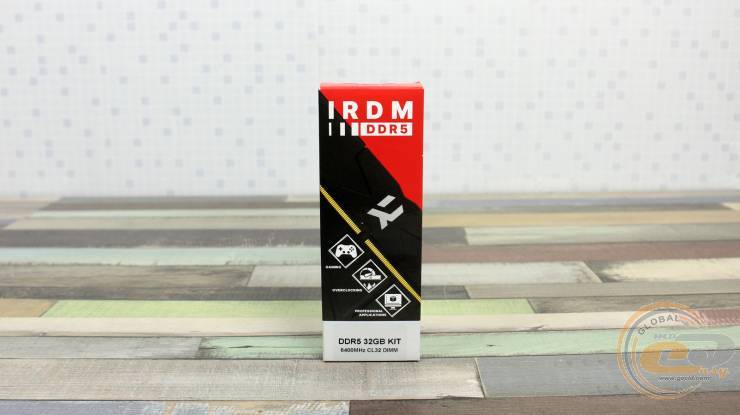

IR-6000D564L36S/32GDC bu sizdeki model
Bunun 6400 HZ modelini ayrıntılıincelemiş bir Rus sitesi
IR-6400D564L32S
Modül üreticisi ve DRAM üreticisin incelenen bu, büyük ihtimalle iç çip yapı aynıdır.
Asıl RAM sizin elinize geçtiği zaman birkaç yazlımla kesin anlayacaksınız.
(Google translate gerekecek)
Burada çipleri, üreticisini öğrenmek için iki yardımcı yazılım kullanıyor.
CPU-Z yazılımı Memory sekmesi ve Spd sekmesi
SPD sekmesinden: Modül üreticisi ve DRAM üreticisini öğrenirsiniz
İkincisi Thaiphoon Burner yazılımı bununla yine: Modül üreticisi ve DRAM üreticisin
Ekstra olarak da: DIE DENSTY bu A-DİE mi yoksa B-DIE mi vEya bir başkası bunu belirtir.
IR-6400D564L32S incelediklerine gelirsek:
Modül üreticisi: WILK Elektronik
DRAM üreticisi: SK Hynix
DIE densty : A-die diye belirlemişler.
