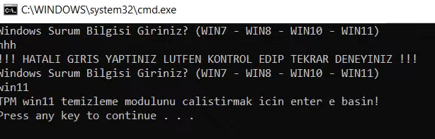

4-) Ardından Windows açılıyor mu kontrolünü sağlayın. Eğer açılıyorsa TPM'i temizlemeniz gerekiyor. Bunun için TPMCleaning gibi uygulamalar var.

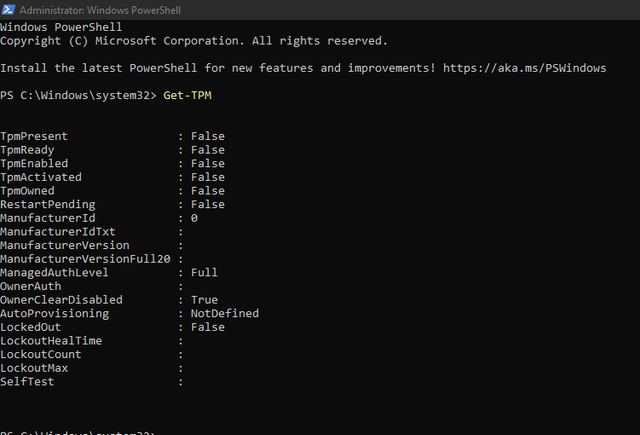

Ek olarak unuttuğum bir şey var; Grup İlke Düzenleyisici'nden TMP 2.0'ın aktif edilmesine yönelik bir bat dosyası çalıştırmıştım. Ancak cihazım TPM 2.0 desteklemiyor, belki bununla bağlantısı da olabilir diye aklıma şimdi geldiğinden belirtmek istedim.
Görselde belirttiğiniz TPM temizleme komutunu ise nasıl çalıştıracağımı bulamadım. Muhtemelen TMP 2.0 desteklememesine rağmen çalıştırdığım bat dosyasının yaptığı makro ayarlar, sistemde bir soruna neden oldu :/
