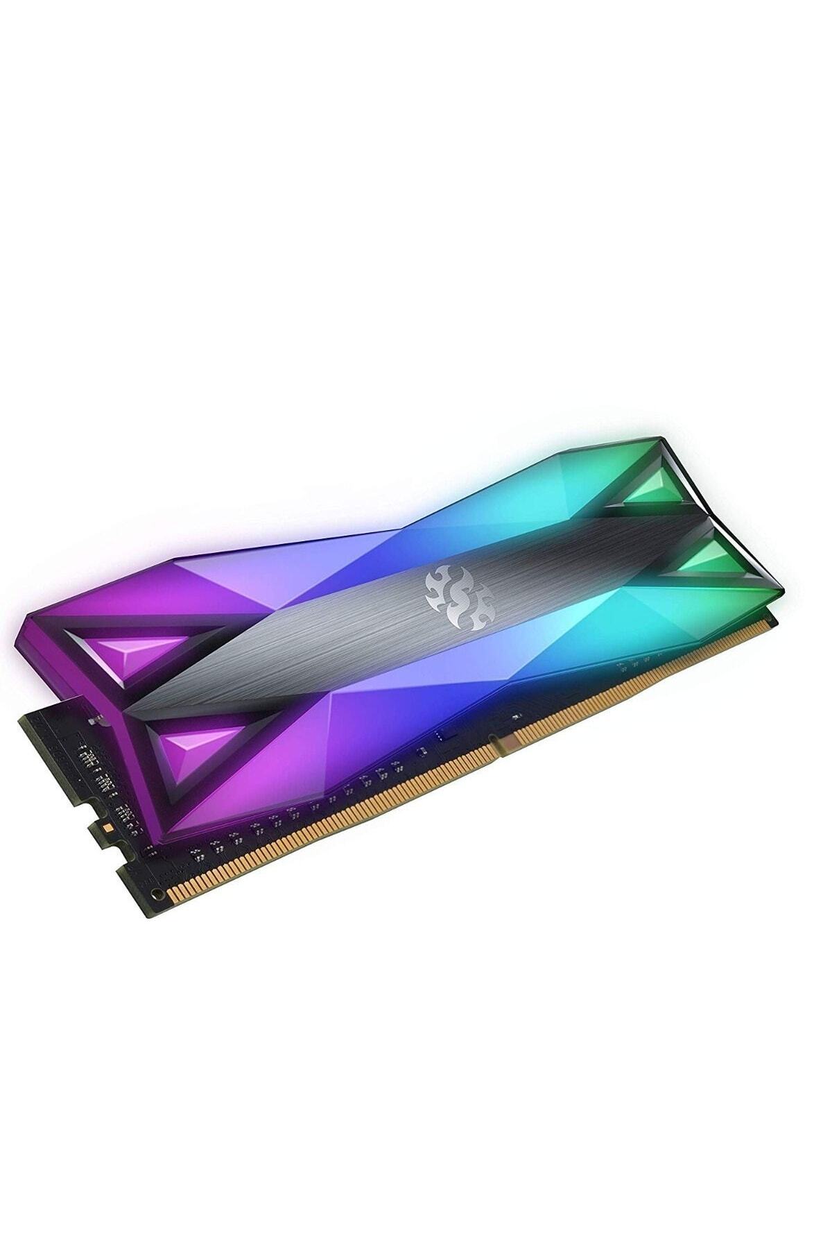

arkadaşlar bu benim bilgisayarımda bulunan ram. Aşağıdakilerden hangisini almalıyım?
Böyle bir ram var. Ama bu cl17'ymiş bunu almamalıyım bence veya rgb olduğu için alttakini çok almak istiyorum değerleri cl16 3200 Mhz'miş. ürün 1 sene garantili ama adamlar hiç satmamış ve kıyafet satıyorlar satıcıya güvenemedim.
www.trendyol.com
veya da bu. Sizce hangisini almalıyım? Üçü arasında kaldım biri benimkinin 3200 Mhz versiyonu. ilerde bilgisayarı değiştirirsem diye 3200 Mhz alayım diyorum siz hangisini önerirsiniz ?

Senin sisteminde 3000Mhz, cl15'lik ram var, sen 3200Mhz'lik bi ram alsan dahi 3000'lik çalışacaktır ki, o da uyum içinde olmadıkları için CL farklılıklarından dolayı çalışmayabilirler. Sen senin sistemindeki 3000Mhz cl15'lik ram almalısın yada, onu cıkartıp yerine dilediğin 3200'lik ramları alabilirsin. Ama farklı olursa sistemin çalışmaz.

İleriye dönük bir problem yaşamak istemiyorsanız kendi raminizin aynısından almak daha isabetli olacaktır. Fakat diyorsanız ki; Ben aynı fiyata daha güzel bir ram seçimi yapmak istiyorum. O zaman size ürünü almanızı tavsiye edebilirim. Kıyafet satan bir mağazanın ram satmasını ben de çözemedim belki ellerinde vardır. Diğer model zaten isminden de anlaşılabileceği gibi bir alt modeli. O yüzden tavsiye etmiyorum.

Bu alttaki Hepsiburada'da iki tanesi 948 lira hocam. Bir bak eğer değişmediysen. Xpg markası iyidir. CL16 ve 3200 mhz zaten yüksek ve sevilen değerler. Ben alttaki Xpg D30 dan aldım ve malzeme kalitesi falan çok iyi. Hepsiburada'dan 950 ye 2x8gb almıştım. Hemen sana link bırakıyorum

Ramler her yerde pahalı ancak Hepsiburada sitesinde 475 lira gibi bir fiyatta. Tavsiye ederim üstte sizin için link bıraktım

3000 de çalışır biliyorum fiyatlar aynıyken iyisini alıyım diodum ve cl15 yanına cl16 taksam bir şey olmaz bence sence?

patrıotlar cl20 glb o yüzden almam attıklarınızdan en iyisi furymı o veya ŞU yu alıyım diyorum ne dersiniz

Hayır CL20 değiller. Üstteki model CL16 Değerinde. Alttaki model de sizin raminizle uyumlu. Yani CL15 Değerinde ve 3000 Mhz. Ben olsam 2. ürünü tercih ederdim. Siz bilirsiniz.

Cl 15 ara değer , muhtemelen aynı ramden almazsan ya da direk xmp ile Cl 15 çalışan bir ram almazsan performans kaybı yaşayacaksın çünkü voltaj sorunu yaşayacaksın . İlk baktığın ram üst seviye bir ram , çipini bilmiyorum ama kalitesi tartışılmaz . Yerinde olsam elimdeki aynı ramden 1 adet daha alırdım .

Sistemde her türlü görüntü alırsınız , çalışmama gibi bir durum söz konusu değil . Düşük Cl ve MHz değerine göre çalışır sadece sisteminiz . Uyumlu çalışır mı ? Dual Chanel performansını tam verir mi ? Vermez .

Belleğiniz 3000MHz CL15-17-17-35 1.35V bir bellek. Birebir aynı RAM 'i almazsanız XMP odaklı sıkıntı yaşarsınız. Size tavsiyem DUAL Channel odaklı bir sorun yaşamamak adına yada XMP odaklı aynı belleği alın.

benim ram cl15 ama cl16 da çalışıyor yanına bnu alıyım diyorum pcyi ilerde yükseltirsem diye hem uygun ve aynı volt ve aynı cl balıstıc marka ram de oc yapacaksan alınırmış yoksa 70 tl vermeye değmezmiş @BatuhanKLC @thesunset @s4lly

İki farklı ram kullanmak kimsenin tavsiye edeceği bir şey değil. En iyisi şöyle yapın. Elinizdeki rami satın veya iade edebiliyorsanız iade edin. 2X8 Dual kit ram alın.
