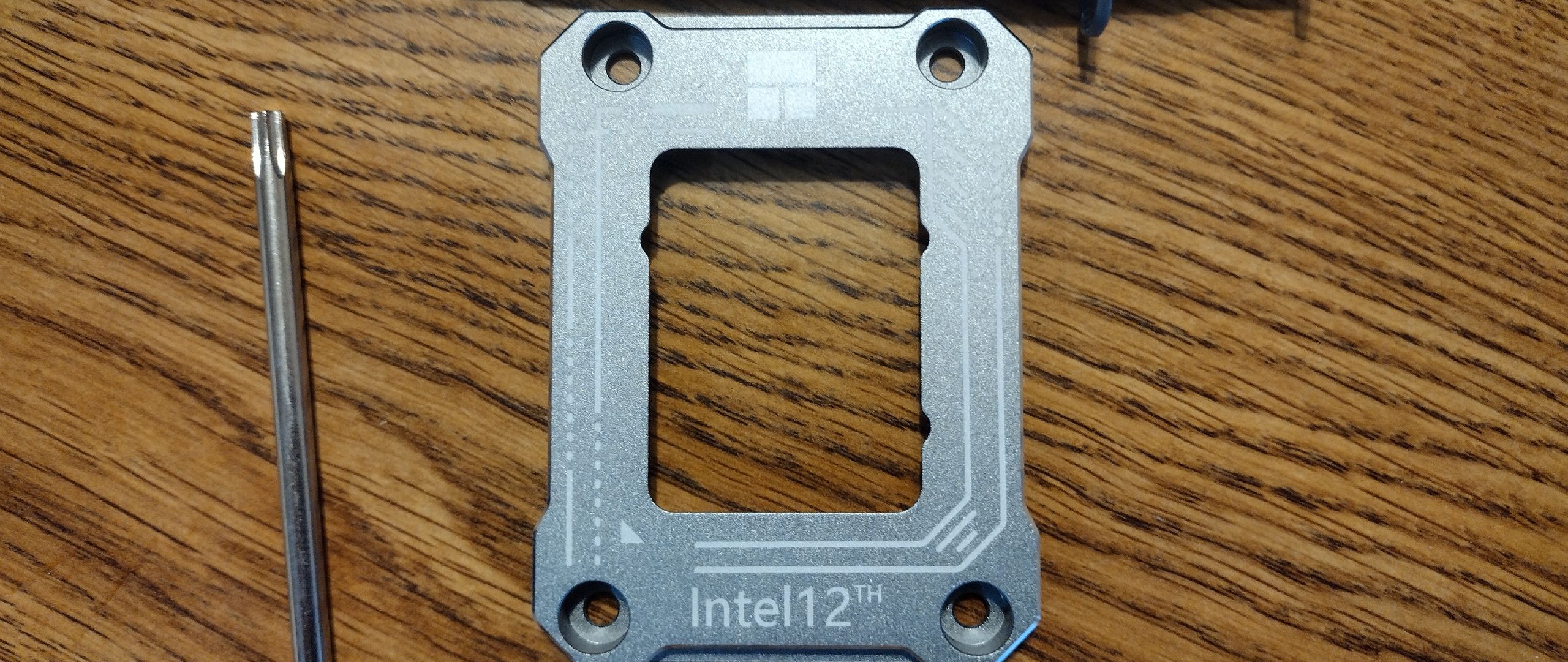

gördüğüm biçok incelemeye göre contact frame çok işe yarıyor.
incelemeside burda:
tek tek incelemek istemessen testin ekran görüntüsünüde buraya bırakıyorum:
(anakartı yanlış yazmışlar. testte kullandıkları anakart o değil)
konunun özetinide yapayım. 13600k (senin işlemcinin öncüsü daha az gelişmişi ama benzeri) yaklaşık 95w güç kullanırken 3 derece, 125w güç kullanırken tamı tamına 12 derece, 200w civarı güç kullanırken ise 6 derece farketmiş.
