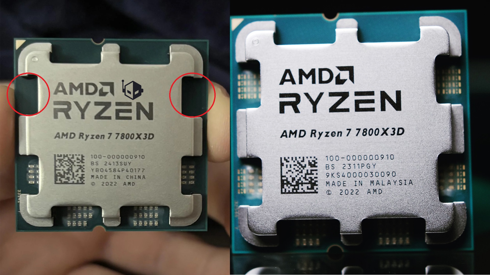

Arkadaşlar merhaba,
Hepsiburada üzerinden Hepsiburada Satıcısı olarak listelenen mağazadan AMD Ryzen 7 7800X3D işlemci satın aldım. Ancak ürün geldiğinde bazı şeyler dikkatimi çekti ve ürünü sahte olabileceğinden şüphelenmeye başladım.
Karşılaştığım sorunlar:
  • Ürün garanti ve GARP yazan beyaz düz bir kutuda geldi.
  • AMD’nin orijinal 7800X3D kutusuna hiç benzemiyor.
  • İçeride jelatin, orijinal etiket, güvenlik bandı vs. yoktu.
  • Kutu üzerinde AMD’nin resmi barkodları bulunmuyor.
  • İşlemci üzerinde model baskısı var ama baskı kalitesi bana düşük geldi.
  • Hepsiburada satıcı olduğu için böyle bir paketleme beklemiyordum.
Bu nedenle ürünün orijinalliğini ciddi şekilde sorguluyorum.
Aynı modeli alan arkadaşlar veya bu konuda bilgisi olanlar yardımcı olabilir mi?
Sormak istediğim:
  1. Hepsiburada Satıcısı böyle beyaz OEM tarzı kutu gönderiyor olabilir mi?
  2. AMD 7800X3D’nin hiç böyle paketlenen versiyonu var mı?
  3. Sahte ürünle orijinal arasındaki fiziksel farkları nasıl anlayabilirim?
  4. İşlemciyi takmadan seri numarasını doğrulama yolu var mı?
Kutu ve işlemci fotoğraflarını aşağıya ekliyorum.
Her türlü yorumunuzu bekliyorum. Eğer sahte ise hem iade hem de gerekirse resmi şikâyet başlatacağım.
Teşekkürler.
1. Resim işlemcinin olması gereken görünümü
2. Resim Hepsibuaradadan gelen işlemci ve kutusu
    214.8 KB · Görüntüleme: 33
    1.4 MB · Görüntüleme: 30
    529 KB · Görüntüleme: 36

Hocam TRAY işlemci zaten kutusuz olacaktı satıcısı hepsiburada ise hem gözünüz kapalı güvenebilirsiniz eğer test imkanınız yoksa bir bilgisayarcıya tanıdığa vb. test ettirin gerçekmi değilmi diye ama gerçek gibi geldi.
vitoaschale
20 Kas 2025
Sizce nasıl test edeyim 1-2 saate test edebilirim beni yönlendirebilir misiniz?

Peki o kırmızı kalemle işaretlediğim yerlerde asıl olan işlemcideki sarı seyler yok o neden olabilir?
Hocam sonradan değişiklik olmuş olabilir,baktımda normalde dediğiniz gibi öyle ama 2023'te çekilmiş baktığım yerdeki foto testlerden sonra anlaşılır zaten.

Ürünün orijinal, tray olarak satışa sunulan işlemciler plastik cekmece veya orijinalden farklı kutularda gelebilir. İşlemcinin üzerindeki tasarım değilikliği işlemcinin iki farklı fabrikada üretilmesinden dolayı yani sorun yok. Markalaşmış bilinen site ve satıcılarda sahte işlemci durumlarına rastlamak neredeyse imkansız, ceza ve yaptırımları göze alamazlar.
