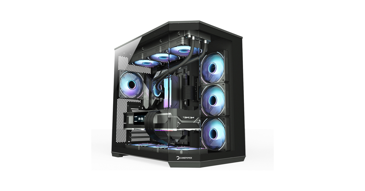

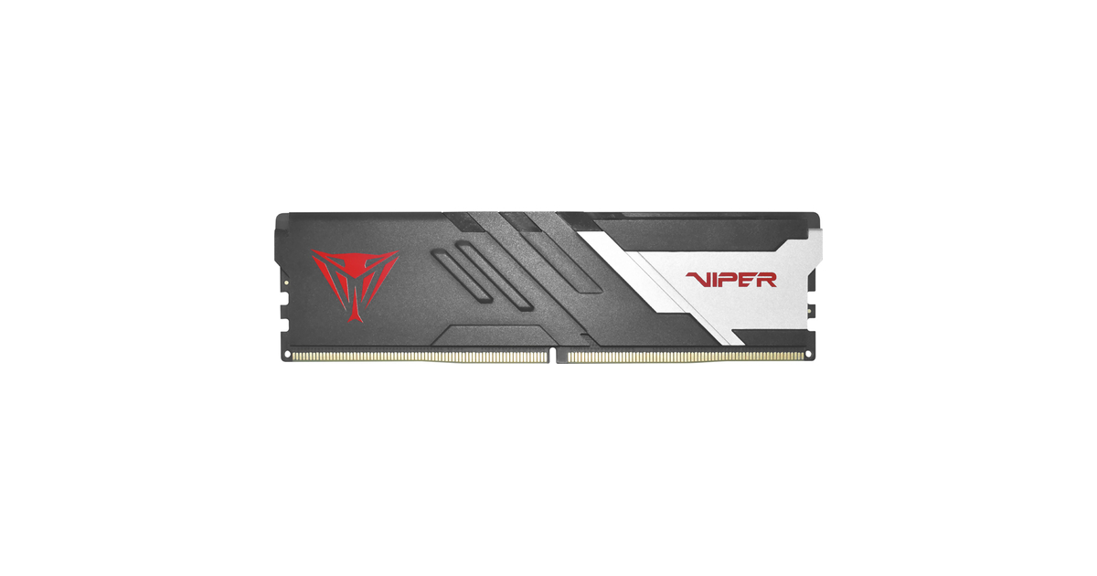

TEK TEK TOPLAMAYA BU SİSTEM GELİYOR. DRAM e sahip SSD , Kaliteli bir PSU, Üst düzey hava soğutma. Ram tek 16 HYNİX çip ilerde ram fiyatları düşünce aynısından alıp 32 yapabilirsin.

Kingston Beast KF552C36BBEK2-16TR 16GB (2x8) DDR5 5200Mhz CL36 Siyah Gaming RAM (Bellek) bu ram kullansam ilerde yükseltsem sorun olur mu ki .​

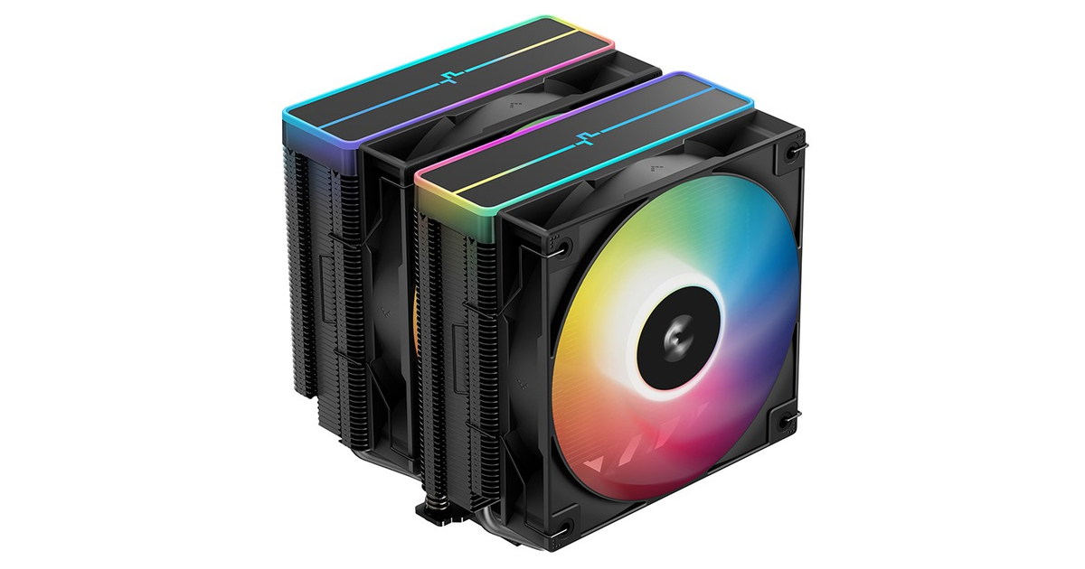

birde kule tipi daha mı iyi olur hocam sıvı soğutucudan ?

Ram elinde varsa kullan. 0 alacaksan dediğim daha iyi olur.
Kule tipi f/p olarak sıvı soğutmadan daha iyi olur ve arıza ihtimali de daha az. Zaten 7800x3d yi en baba soğutma ilede kullansan 75-80 arası olacak.
