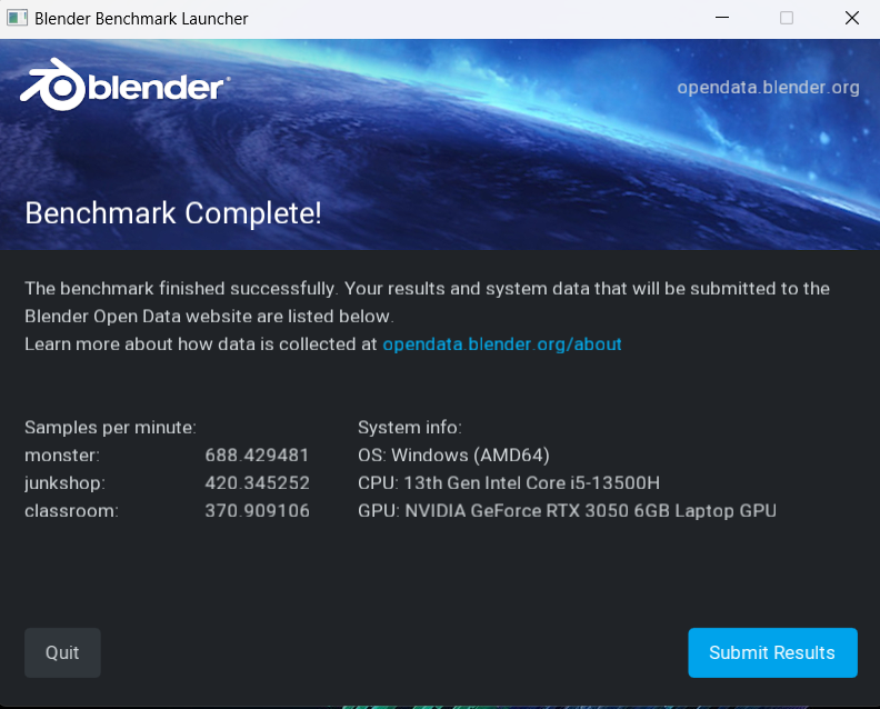

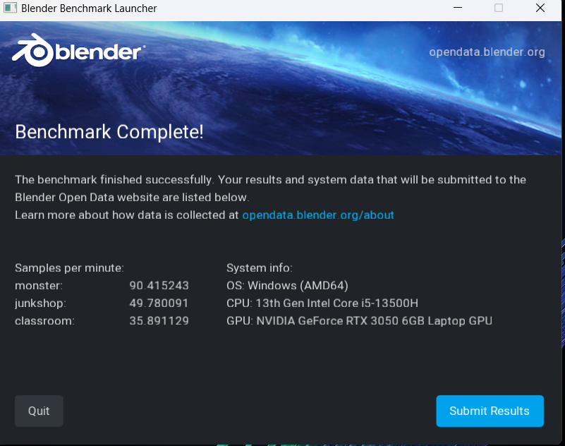

İkinci test kriterimizi Blender. Blender açık kaynak kodlu ve sektör için oldukça önemli bir Üç Boyutlu modelleme yazılımı. Test sahnesi olarak Blender’in kendi senaryolarını kullanıyoruz. Senaryo içinde bizim kıstas olarak kabul ettiğimiz skor classrom skoru. Skor dakikada örneklenen sahneyi içeriyor ve yüksek skor daha iyi. İlk önce CPU tabanlı render alıyoruz ve I5-13500H 35 skor alırken RTX 3050 yani GPU 370 skor alıyor.

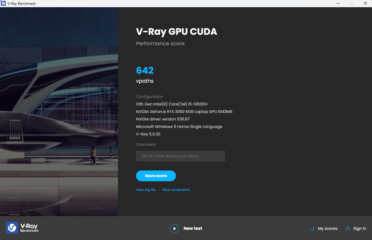

Vray test aracının ikinci kriteri Cuda Çekirdeklerinden faydalandığı V-Ray GPU Cuda ve aldığımız skor 449 Vpath. RTX 3050 ve I5-13500H aynı anda render alınca skor 642 Vpath’e yükseliyor.

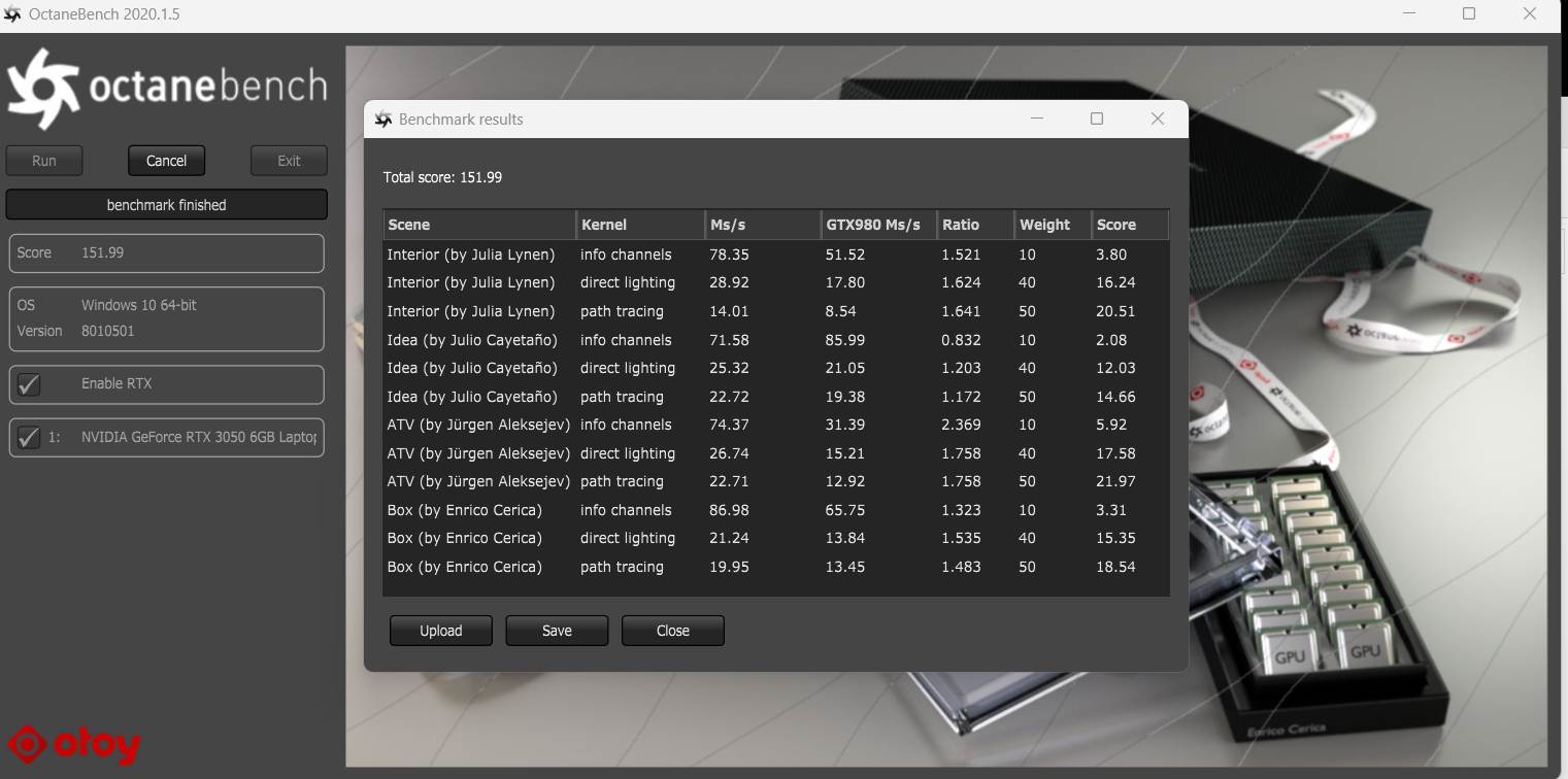

Otoy firmasının render motoru olan Octane diğer render motorlarından biraz daha farklı. Tamamen GPU tabanlı olaran render motoru sadece Nvidia destekli ve Ray Tracing destegi var. Piyasadaki 3D modelleme uygulamalarının neredeyse hepsinde eklenti olarak bulunuyor. Çok farklı skor ve sahne olduğu için direkt görsel skorunu bırakıyorum.

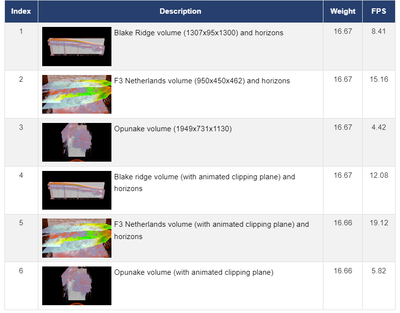

energy-03 (1920x1080)
Energy-03 görüntü seti, açık kaynaklı OpendTect sismik görselleştirme uygulaması tarafından kullanılan işleme tekniklerine dayanmaktadır. MRI veya CT gibi tıbbi görüntülemelere benzer şekilde, jeofizik araştırmalar yeraltında 3D bir ızgaraya yerleştirilmiş görüntü dilimleri oluşturur. Hacim oluşturma, daha fazla analiz ve yorumlama için bu 3D hacimsel ızgaranın 2D projeksiyonunu sağlar.
