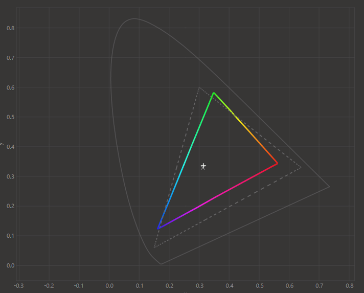

Aşagıda gördüğünüz Renk Gamutu SRGB Renk Uzayına ait.

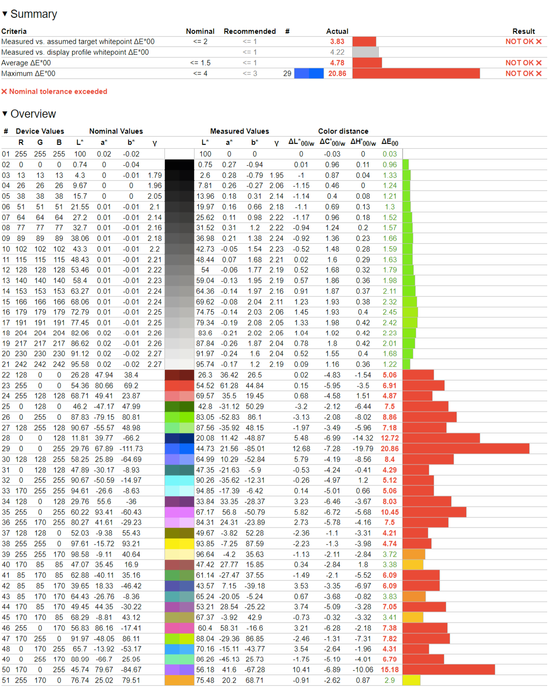

Bu görselse Panelin renk doğruluguna ait. Bence bu incelemedeki en önemli kriter. Kalibrasyonsuz haldeyken delta değeri 4.78 . (Delta değeri renklerin olması gerekene ne kadar yakın olduğunu gösteriyor. Değerin düşük olması renklerin ne kadar gerçeğe yakın olduğunu belirtir.) Siyah ve gri tonlarda sonuçlar gayet iyi. Diğer renklerde en büyük sorun mavi, mor ve mavi tonlarında. Bakalım kalibrasyonda ne kadar toplayacak.

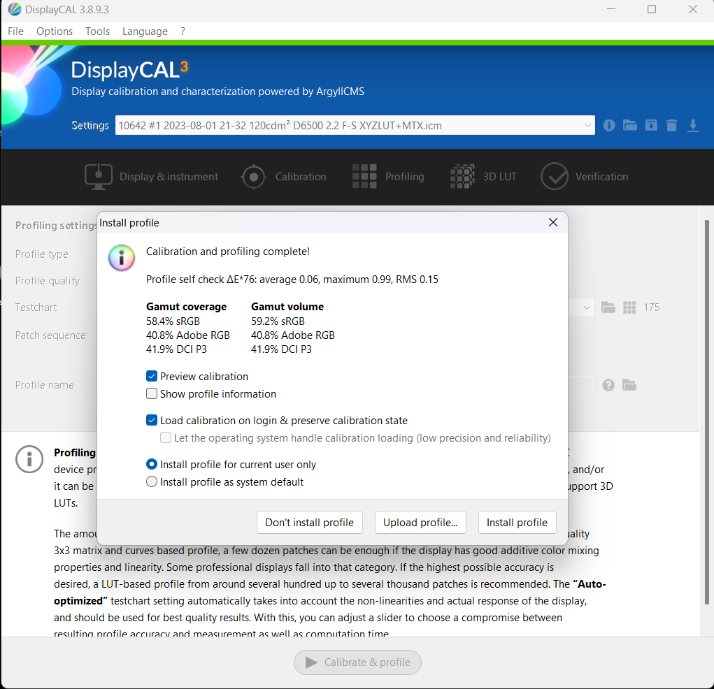

Kalibrasyondan sonra renk kapsamında ciddi bir gelişme olmamış. SRGB Renk kapsamı oldukça benzer.

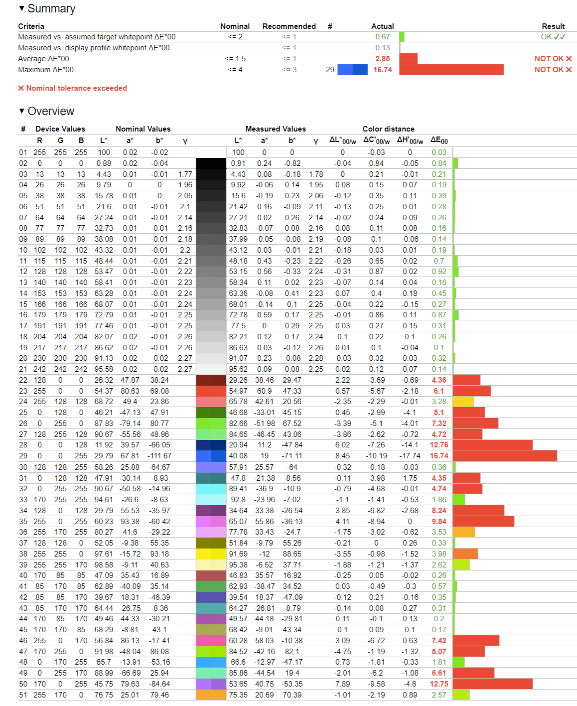

Renk kapmasında her ne kadar gelişme olmasada renk doğrulugunda hissedilir ilerleme var. Kalibrasyon öncesi Delta değeri 4.78 den 2.85’e gerilemiş. Siyah ve gri tonlar iyiydi fakat kalibrasyon sonra mükemmel hale gelmiş. Mavi tondaki sıkıntı biraz giderilmiş ama hala sorun devam ediyor. 40 45 arasındaki pastel tonlarda ciddi iyileşme var.
Buradaysa SRGB Renk Gamutu.
Aşagıdaki dosyayı videodaki belirtildiği şekilde yaparsanız sizde paneli kalibrasyonlu bir şekilde kullanabilirsiniz. Ben kalibre ederken parlaklığı 120 Nit olarak kabul ettim ve bu da 71 parlaklık seviyesine tekabül ediyor. Yoğun ışığın olduğu yerlerde 120 Nit sıkıntı çıkartabilir ondan gerekli durumlarda parlaklığı yükseltebilirsiniz. Benim 120 Niti seçmedeki sebebim evrensel olarak kabul edilen bir değer olması ve genel kullanım senaryolarındaki en ideal değer olması.
