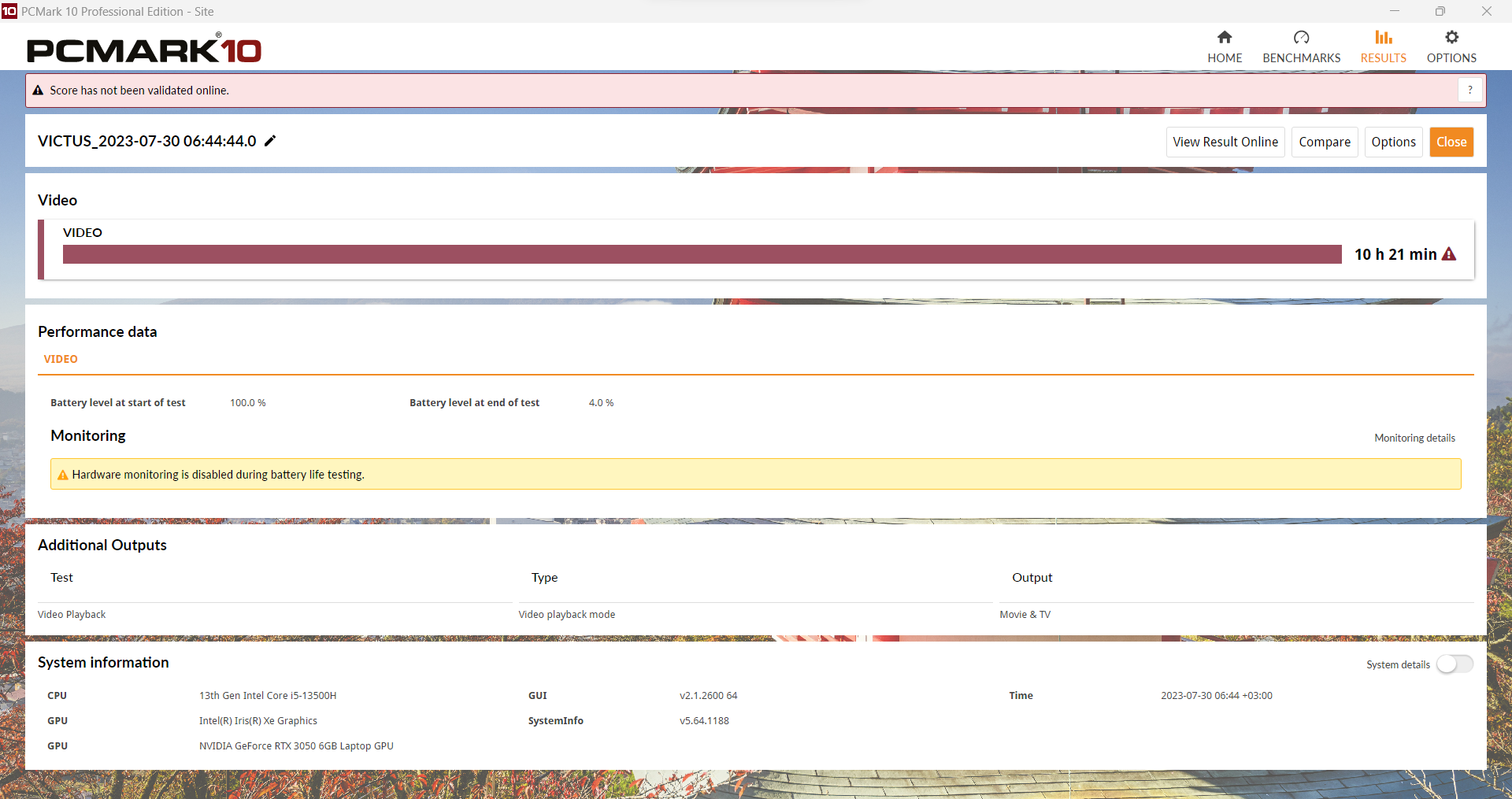

İkinci testtimiz “Video” modunda bir içerik izlerken alacağınız batarya süresini simule ediyor. Bunda da batarya 10 saat 21 dakika gibi bir süreyi çıkartıyor ve bu sürede yaklaşık 7 film ya da 15 dizi bölümü yapıyor. Oldukça tatminkar sonuçlar.

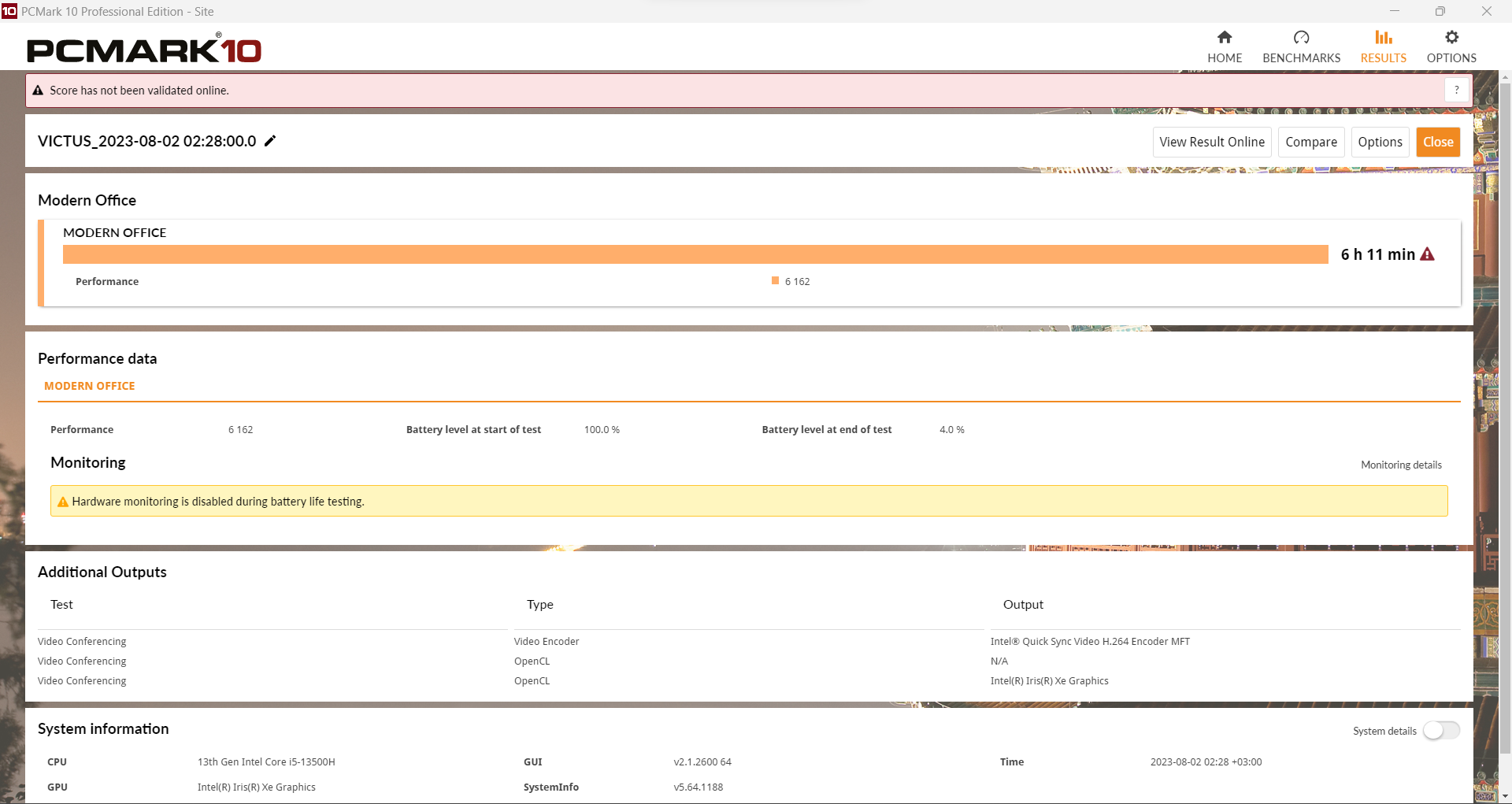

Üçüncü test kiriterimizse “Ofis” modu. Bunda sistem kimi zaman tamamen boşta kimi zaman ofis uygulamalarını kullanıyor kimi zamansa internette gezintiye çıkıp video izliyor. Bu modda elde ettiğimiz kriterse 6 saat 11 dakika.
