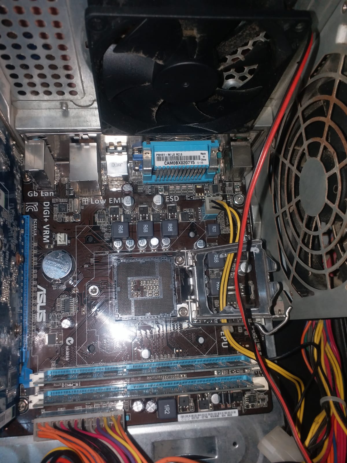

Merhaba arkadaşlar, öncelikle nasıl olduğundan bahsedeyim benim işlemcim son zamanlarda oyunlarda 70-75 dereceyi görüyordu. Bu yüzden bende termal macun yenilemeye karar verdim. Sonrasında işlemcimin termal macununu değiştirip taktım çalıştırdım birşeylerin ters gittiğinin farkındaydım çünkü bilgisayar açıldıktan 5 dakika sonra mouse donuyor klavye donmuyor ama ışıkları yanıp sönüyordu. Bende işlemcinin pinlere tam temas etmediğini düşünüp işlemciyi çıkarıp aynı şekilde üçgen üçgene gelecek şekilde sokete oturttum fakat bilgisayarı açtığımda ne bir ses ne de bir görüntü vardı bu sizce neden kaynaklanıyor olabilir işlemcinin soketinde pinler eğikde değil yardımcı olabilirseniz sevinirim.

işlemciye macun sürerken işlemcinin soketinde 1-2 pin'ine macun değmiş temizledim sonrasında o macun bulaşmış pinlerden 1 tanesi yamuktu onları düzelttim şuanda açıldı ama bir sorun daha var o sorun ise klavye mouse donuyor ama sistem donmuyor sistem çalışıyor devam ediyor fakat mouse imlecini hareket ettiremiyorum klavyenin ışıklarını açmak için tuşa bastığımda 10 sn sonra tepki veriyor onu nasıl çözebilirim bu işlemcinin pinleri ile alakalı olabilir mi sizce?

hepsini denedim hocam şuanda ön paneldeki bilgisayarın power tusunun ve reset tusunun ledlerini besleyen + - kablosunu söktüm ve çalıştı ama benim anlamadığım anakart uzay montaj şeklinde herhangi bir kablo bağlamadan hatta ram bile takmadan açmıştım sadece speaker bağlıydı hala bilgisayar çalışmıyordu şimdi nasıl oldu da bu şekilde çalıştı anlamadım.

bana chipsett sorunluymuş gibi geldi hocam ölçü aleti ile chipsett beslemelerini ölçtüğümde herşey normal gibi görünüyordu 1.3-1.2 gibi ölçümler aldım.
