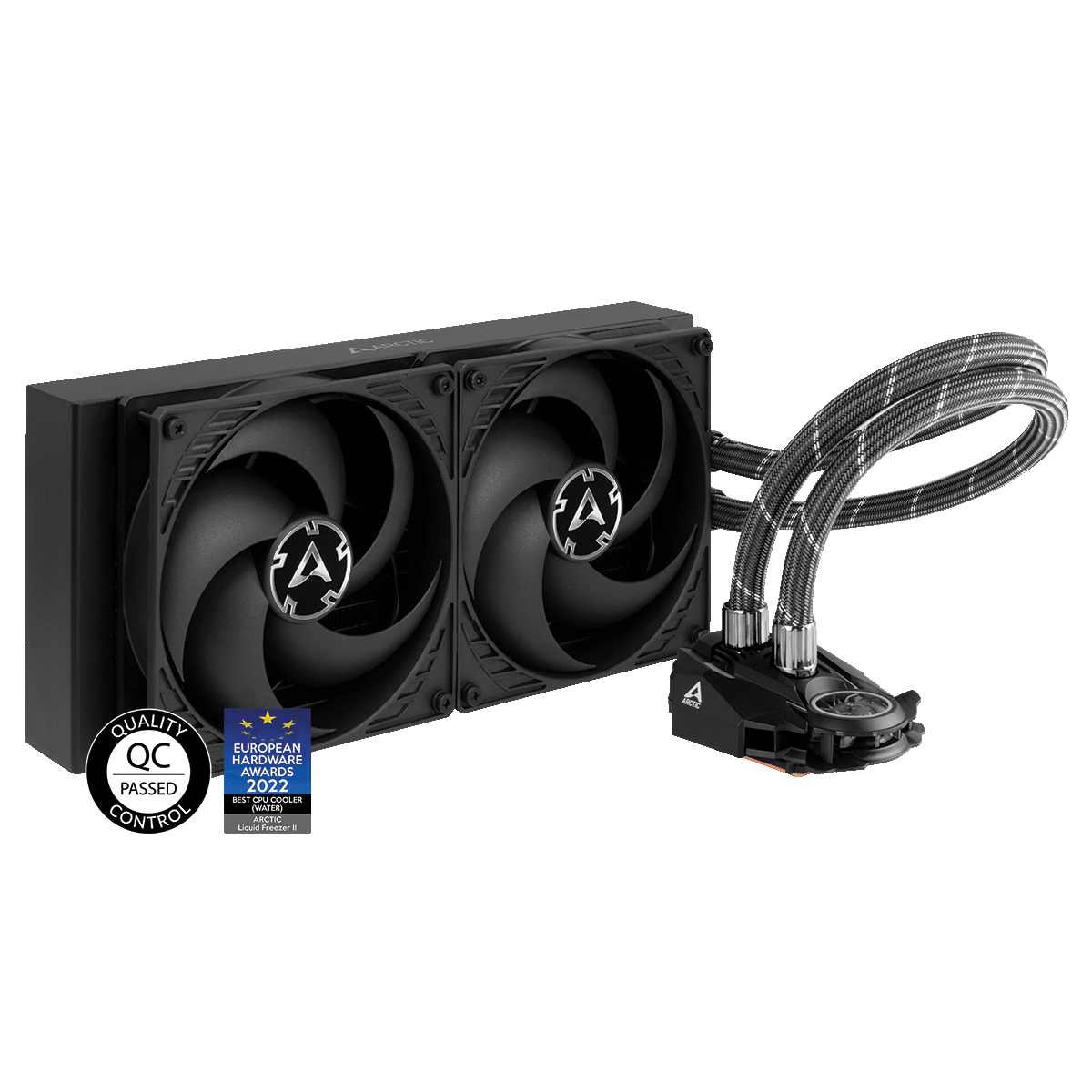

Arkadaşlar herkese iyi günler. Kasa olarak msi mpg velox 100p airflow'a sahibim. Bu kasaya arctic liquid freezer II 280mm rahatça sığar mı? Radyatörü kalın diye duydum. Boyut konusunda herhangi bir sıkıntı yaşatır mı? Yardımcı olursanız çok mutlu olurum.

Kasa:
Msi mpg velox 100p airflow
resmi sitesi sadecece şu şekilde veriyor radyatör için:
Front: 120 / 140 / 240 / 280 / 360mm
Top: 120 / 140 / 240 / 280 / 360mm
Rear: 120mm
Side: 120 / 240mm
Kasa elinizde; uzaktan, burada olur-olmaz diye net olarak belirtmek çok zor.
Kasa madem elinizde; birde ARCTİC 280 mm sitesinde verilen boyutlar var. Bunları kasayı açıp ön ve üst panelleri ölçmek çok daha faydalı olacaktır.
Radiator: 317 (L) x 138 (W) x 38 (H) mm
38 mm ham radyatör kalınlığı buna en az 25mm fan kalınlığı da binecektir. Bunu da dikkate alırsınız.

Hocam parçalar evde ben ise şehir dışındayım. Bu yüzden şu anlık ölçmem mümkün değil. Elime para geçmişken sıvı soğutmayı aradan çıkarmak istedim. Bayadır araştırıyorum fakat net bir bilgi elde edemedim. Yardımınız için teşekkür ederim.
