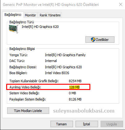

Yaşadığınız sıkıntıya dair pek bir şey bulamadım.
Üst mesajda sormuş olduğunuz bellek cevabı da burada:
Teşekkürler onu da dener eğer çözersem sorunu buraya ek olarak yazarım
