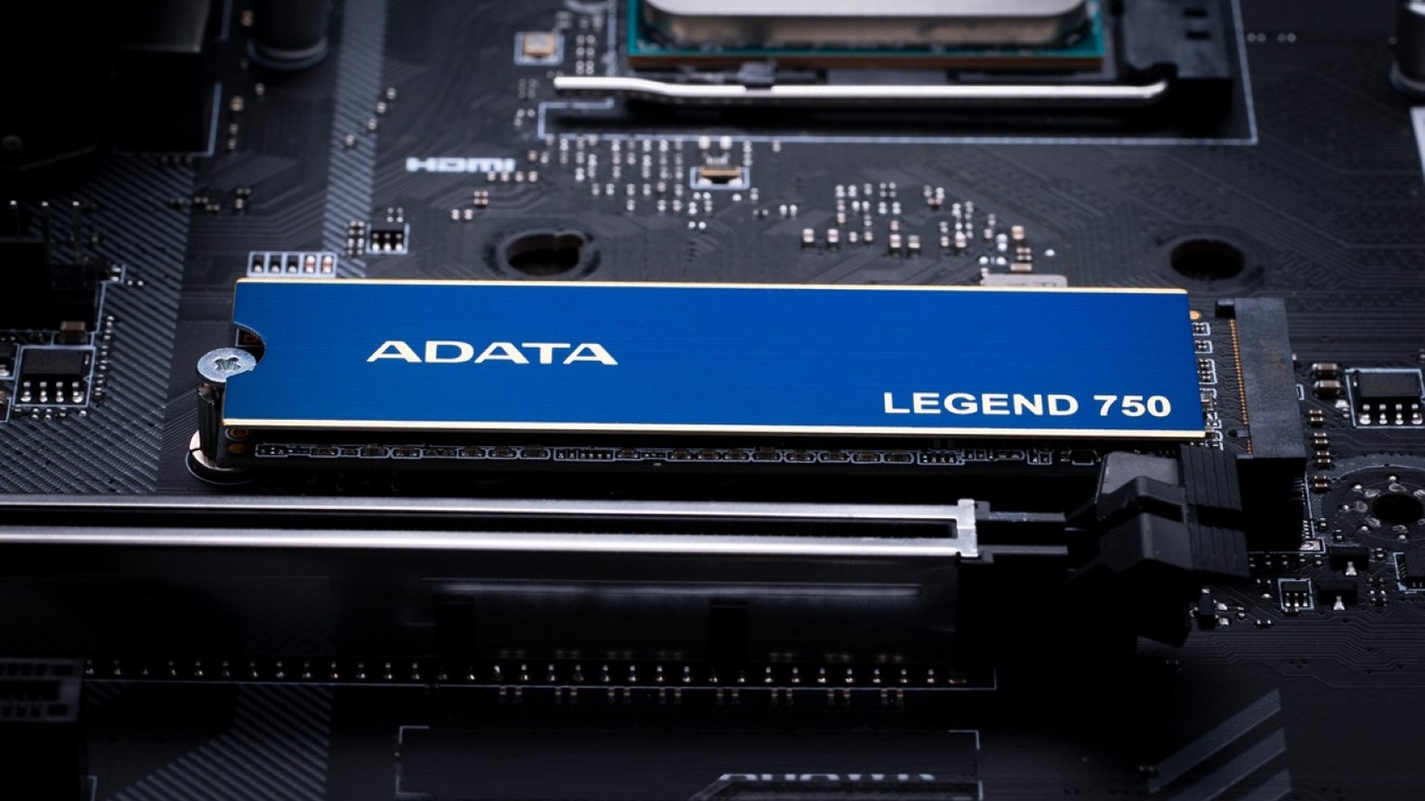

Linkteki pc hocası majesty sisteme sahibim ve ADATA marka m2 SSD nin kaplaması ekran kartının üstüne düşüyor bir kez kapağı açıp geri yapıştırdım ama yine böyle oldu.
bu parçanın termal olarak çok bir önemi var mı ? yoksa sticker gibi mi düşünmem gerekiyor bir şey yapmama gerek varmı ?

ADATA Legend 750 1TB Mavi kaplamanın ısı emici termal pad ile bir ilgisi var gibi görülüyor.
Resmi istesinde:
Isı emici, işleri %15 daha serin tutar. Şeklinde bahsetmişler.
Ayrıca bir incelemede yine kapağı kaldırmak ve termal pad den bahsedilmiş:
''İyi haber şu ki ısı dağıtıcı önceden uygulanmamış, böylece kendi üçüncü taraf soğutma çözümünüzü kullanabilirsiniz ve ince metal plaka olmadan bu sürücü harici bir muhafazaya takılabilir (bu, süper hızlı bir flash sürücü değişimi için harika bir fikirdir). Isı dağıtıcı zaten takıldıktan sonra çıkarılmasının zor bir iş olduğu konusunda sizi uyarmalıyız. Termal pedi PCB'deki çiplerden nazikçe ayırmak için plastik bir kaldırma aracı kullanmanız gerekir. Cihazların arka tarafında sürücüyle ilgili bazı ek bilgiler içeren bir etiket bulunur.''

hiç bir zorlama olmadan bunun olması normal mi ? bir işlem yapmama gerek varmı ? korkum yanması vb durumlar ufak bir performans kaybı çok umrumda değil bu durum garantisini etkilermi bide ?

Hiç bir zorlama olmadan kapağın bu şekilde bir ucundan atması elbette normal değil.
Zayıf bir malzeme ile birleştirdikleri anlaşılıyor.
Üstelik anakart M.2 soket bağlantı bölümünden atmış görülüyor. Tam karşı bölüm vidalama kısmından atsaydı belki birşeyler yapılabilirdi.
Yani, tamen söküp kapağı tekrar üzerine hafifçe bastırmakla ne derece tutar bilemiyorum.
Tekrar atma ihtimali var.
Aşırı ısınma yaşamazsanız hiçbir performans kaybı olmaz.
Sıcaklıkları Adata için zaman zaman izleyin.
Garantilik bir arıza - sorun çıkacağını sanmıyorum. Kapağı kapatıp göndermeyi denersiniz ciddi bir sorun çıkarsa. Fakat söylediğim gibi Çok yüksek sıcaklıklara maruz kalmadıkça ve dikkatli kullanımla her şey yolunda gidecektir diye düşünüyorum.
ADATA nın SSD için kendi yazılımı varmış SSD Toolbox buradan sıcaklık değerlerini izleyebilirsiniz.
Adata m.2 ssd sıcaklık izleme için HWiNFO da kullanabilirsiniz. veya tercih ettiğiniz başka bir uygulama.
