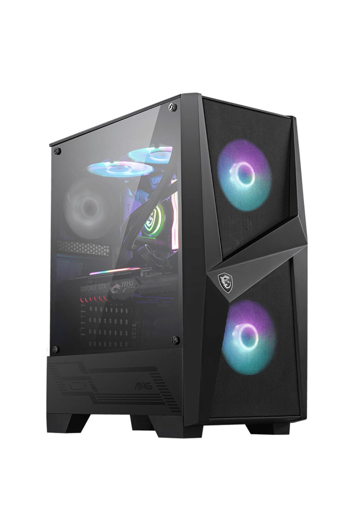

Hocam bir arkadaş daha yazmış 4060'lı sistemi al direkt diye benim atııklarım arasında yok fakat örnek olarak bu sistemi mi kast ettiği, mesela :
Diğer bir soruda fps oyunlarda bir sorun yaşayacağımı düşünmüyorum gamer tarafım pek yok güncel oyunları bir şekilde açsa yeter diye düşünüyorum. Dolayısıyla 3070lik bu sistemi de kasası ve soğutucusu değiştirmek kaydıyla dikkate alayımmı ne dersiniz ikisi arasında hangisini seçmeliyim.
Kusura bakmayın pek bilgim olmadığından karar vermekte zorluk çekiyorum. Teşekkürler.

gaming gende malesef o sistemin kasası psu su değişmiyor :/

Anladım hocam üzüldüm o konuda maalesef..
Bu sistem hakkında görüşleriniz nasıl acaba onu da öğrenebilir miyim sizden ricam.
