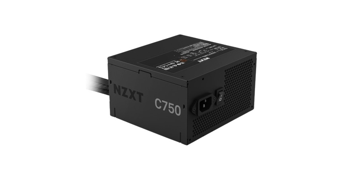

Modüler olmayan 750w NZXT C750 +80 bronze benim size önerim. 2700tl
