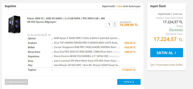

Merhaba,
• CPU: Intel® Core™ i5 7500 @ 3.0 Ghz/
• Motherboard: Asus H110M-K DDR4/
• Graphics Card: Asus Nvidia Geforce GTX 1650 Super Gaming X 4GB Dual OC/
• RAM: Hi-Level 16GB DDR4 2400 Mhz (2X8 Dual Kit)/
• SSD: Hi-Level Ultra 240GB 550MB-530MB/s /
• HDD: Seagate Barracuda 1TB 7200 Rpm/
• Power Supply: Nagas 500W 80+Bronze PSU/
• Case: Nagas G666
Yukarıda belirtmiş olduğum sisteme sahibim fakat yeni oyunlarda performansı yeterli gelmemekte, bu nedenle değiştirmek istiyorum.
İnceHesap'ta hazır sistemlere baktım, elimdeki kasayı 7000-9000 arası bir rakama satabilirsem eğer sadece ekran kartı fiyatına komple sistemimi güncellemiş olacağım. Sormak istediğim 2 şey var, birincisi yaptığım şey mantıklı mı, ikincisi görselde de görünen donanımlar hem fiyat olarak hem performans olarak iyi midir? Şimdiden teşekkür ederim.
Bu arada bu cihaza bir de M.2 Nvme SSD ekleyeceğim, onu başka yerden alacağım.
Art
809
327
35 | İzmir
Cvp: PC Donanım Güncellemesi İçin Bilgilerinize İhtiyacım Var
Göstermiş olduğunuz sistem güzel fakat ayda 1 kere kampanyalı ürünler oluyor daha ucuza aynı parçaları alabilirsiniz 15bin gibi bir fiyata biraz beklemenizi tavsiye ederim.
Hocam 17.000TL gibi bir rakama RTX 3050 ekran kartlı sistem almak olmaz. Bu rakamlara RTX 3070 veya en kötü RTX 3060 Ti sistemler çıkıyor. Hali hazırda bu sistemi önermiyorum.
