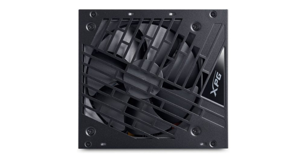

biraz kafam karıştı açıkçası. çevremde bir kaç kişi 1000w almamı önerdiler, internette hazır sistemlerde 700-750w kullanılmış, gpu kutusu üzerinde en az 850w diyor. ne yapacağımı bilemedim :/

Ekli dosyayı görüntüle 43039
amazondan almayı düşünüyorum
nasıldır?
nasıldır?
1000w al diyen
1000w dan aşağısı yetmez diye diyorsa
halt etmiş
750w yeter
hadi kafamız rahat olsun desek 800-850w çok rahat yeter
amazondan alacaksanız attığınız ürün olabilir

anladım hocam 850w mantıklı geliyor şu an. pin açından 850wlık model sorun çıkarmaz değil mi
