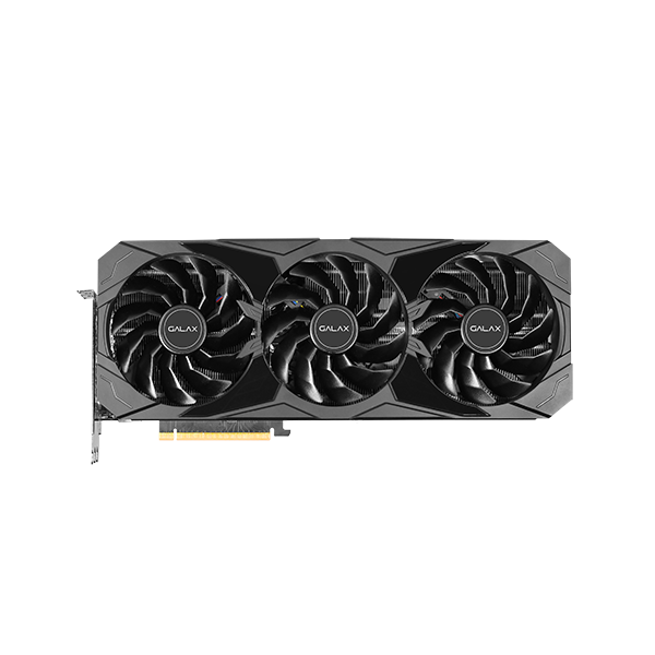

Merhaba,
2024 Yılında toplamış olduğum sistemimde son dönemlerde yaşadığım ve çözmekte çok zorlandığım bir problemim var. Sistemim ağır yük altında özellikle yüksek grafikli ve ölçeklemeli oyunlar oynadığımda örneğin grafik modlu bir Ets2 yada aşırı grafiklerde oynadığımız It Takes Two gibi oyunlarda bir anda kapanıyor. Monitörler kasa herşey kapanıyor kasa içinde sadece Ram ışıkları yanmaya devam ediyor. Prizden güç kablosunu çekip takmadığım sürece bir süre bilgisayar hiç açılmıyor.
Bu sorun sebebiyle yıllar önce bilgisayarcıma başvurmuştum tüm yük testlerini yapmasına rağmen bir sorun tespit edememişti. Daha sonrasında tesadüfen kendim geçici bir çözüm keşfettim. Ekran kartına giren güç kablosunu söküp yeniden geri taktığımda bu problem bazen 3-5 gün bazen aylarca sistemde görünmüyor, sonrasında yine tesadüfen herhangi bir günde yeniden yaşanıyor. Bu kabloyu sök tak işlemi zaman zaman bu sorunu 1 ay ile 3 ay arası erteleyebiliyor. Zaman zamanda sadece 3-5 gün arası erteliyor.
Kendi yaptığım araştırmalarda genelde PSU'nun Rtx 4080'in ani güç çekişlerini (power spike) karşılayamaması gibi bir durum yaşanabileceğini okudum.
Sistem özelliklerimi ve belki işinize yarar diye Msi Afterburner ayarlarımı sizlerle paylaşıyorum. Şimdiden bilgi/fikir verebilecek herkesin cevapları için çok teşekkür ederim.
Sistem Özellikleri:
-GALAX GeForce RTX 4080 SG 1-Click OC 16GB GDDR6X 256 bit 48NZM6MD6LSG
-Vento VG12AL 850W 80+ Gen5 (HD2-850W) PSU KASA-109767
-MSI PRO X670-P WIFI AM5 DDR5 ATX ANAKART
- AMD Ryzen 7 7800X3D 4.20GHz 8 Çekirdek 96MB Tray
- 32GB PATRIOT RGB DDR5 PVVR532G600C36K 6000MHz2x16
- DeepCool LE520 240 mmIntel(1700p)-AMD UyumluSıvı Soğutucu

aynı kart değil ama bir benzeri 400w civarına kadar spike yapıyor.
muhtemelen kullandığın sürüm bukadar oc'li değil spike daha azdır ama her ihtimale karşı sen bunu taban olarak düşün.
yunus arkadaşımızın dediği gibi mevcut psu bu kalibrede sisteme pek yakışmıyor.
galaxın resmi sitesinde super olmayan 4080 göremedim.
kartın bu mudur ?
ihtiyacından fazlasını önericem. çünkü fiyatı kalibresine göre şuan iyi.
9500 TL. Evet tuzlu. Ama al tamamen unut. Bütçeni aşıyorsa.
buda bütçeni aşıyorsa
buda uygun değilse (üreticinin önerilerine uyuyor ama 750w dan yukarı olsa aslında iyi olurdu)
2nci el düşünürsen şunu beğendim:
bunada bütçen yetmesse:
(son gönderdiğimde gerekli 3x8 pin pcie güç girişi varmı bir kontrol edersin. ben etmedim)

Cevap ve öneriler için teşekkür ederim. Aslında burada buna benzer bir problem yaşayan var mı bunu öğrenmek isteyip bu sorunun PSU kaynaklı olup olamayacağından emin olmak istedim. Ama sanırım şu anda tüm oklar PSU'yu gösteriyor. Ekran Kartım SUPER değil. Benim aldığım dönemde maalesef SUPER henüz çıkmamıştı düz 4080 almıştık.
Anladığım kadarıyla sizde bunun bir PSU koruma davranışı olduğunu düşünüyorsunuz benim araştırmalarımdada bu sonuca ulaşmıştım. Sanırım attığınız Asus 1200W olan PSU'ya çıkabilirim.
