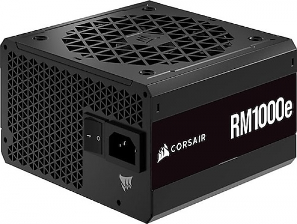

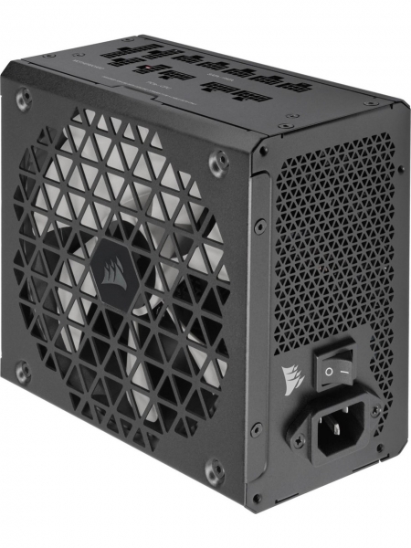

O sisteme kaliteli, riske sokmayacak bir psu da gerekiyor bence. İncelemerinden bakabilirsiniz sağlam bir güç kaynağıdır.
850W bu sistemi çalışmaya yeter mi hocam?

Çok rahat yeterli olur. Zaten önerilen de 850w. Kaldı ki kartın gücü de 360w. Hadi OC yapıldı vs desek 400 olsun. Kaldı geriye 450. Çekmez ama işlemci de 200 çeksin. Geriye kalan 200 bütün sistemi çalıştırır. İçiniz rahat olsun.
Corsair psu için de incelerseniz iyi olur gerekli korumaları var diye biliyorum. Ancak elektrik hattınızda dalgalanma yüksek/düşük voltaj vs olayları varsa kesinlikle araştırın.
