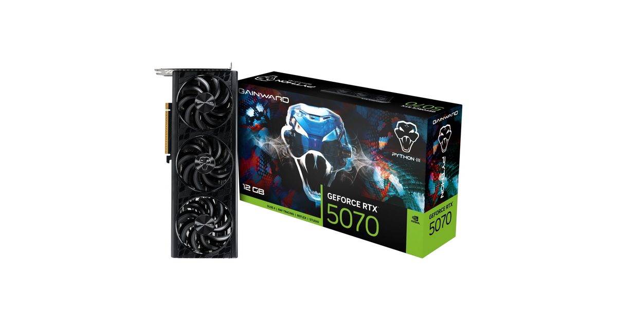

Kartın 2 veya 3 fanlı olması büyük fark yaratır mı?3 fanlı olursa kasayıda değiştirmek gerekecek.
sıcaklık değerleri ile ilgili küçük farklılıklar olur da
şu an 2 fanlı en ucuzu 31700
bu ürün 3 fanlı 29k indirimde
bunu alsan aradaki fiyat farkı ile fiyat performans psu suz bir kasa alırsın zaten 3 fanlı ekran kartı uyumu olan

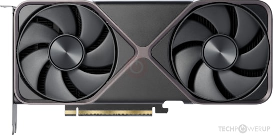

az ısınsın geç bakım ihtiyacı olsun uzun ömürlü olsun istiyorsan yüksek kaliteli amiral gemisi custom kartlardan seçmen lazım. onlarda pahalı yada yerli piyasada yok.
örnek al unut:
diğer azmanlar:
hedef 5070 ise son durum itibariyle bence makul olan:
bu linkte bütün 5070 lerin kartların uzunlukları, kaç slot kapladıkları v.s. gerekli temel bilgiler var. çoğunda kartların genellikle metal yoğunluğuna bağlı ağırlık bilgileri bilgileri bile var.
kasa modelini söylersen bende bir diğer arkadaşımızda sana uygun kart seçebilir. yada yeni kasaya geçersin.
not: hocamın dediği kartta gayet makul
