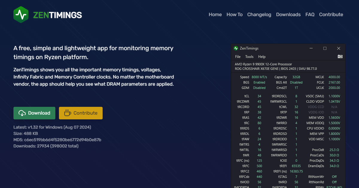

ryzen 5600 de biostan xmp açıkken zentimings toolunun verdiği sonucu ekran görüntüsünü gösterebilir misin ?
buna benzer bir çıktısı olacak
