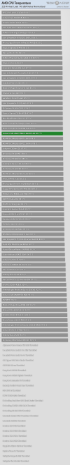

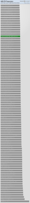

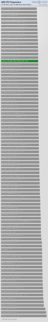

bios güncelleme. değilse üste takılı radyatör fanlarının dışa üflemesi gibi değişiklikler yapıldıktan sonra montajı pwm kablolarının bağlantı yerlerini yapılması gerekleri kontrol ettikten sonra tavsiyem.
hwinfo64 programı kurulu olmalı. bu her koşulda çok faydalı bir uygulama. ( https://www.hwinfo.com/files/hwi64_854.exe ) onu sensör modunda çalıştıracaksın.
onu kapatmadan cinebench r23'ü ( https://github.com/readloud/MAXON-C...es/download/Cinebench-23.200/CinebenchR23.zip ) cpu multicore testi için çalıştıracaksın. tek tur ayarlamassan 10dk gibi sürer. asıl ısınmada ozaman olacak.
hwinfo64 te "cpu tam güç tüketimi" gibi bir seçenek olmalı. orda güç tüketimi en yüksek kaça çıkmış bir bak. orası önemli. ondan sonra işlemci ve sıcaklıklarını gösteren bir bölüm var oraya bir bak.
bu testte gpu devreye girmediği için kasa için çok ısınmayacak.
işlemcin kaç watt çekiyorsa ona göre aşağıdaki testlerle kıyaslayabilirsin. testte kullanılan işlemci senle aynı değil (7900x) ama iyi kötü bir fikir verecektir. testte 125w 175w ve 225w modları var.
bu testle hem işlemcin nekadar güç harcıyor bakıcaz hem neredeyse sadece tam işlemci tepe ısınmasını göreceğiz hemde bu koşullarda nekadar cinebench r23 multicore skoru alıyorsun kıyaslama şansımız olur.
