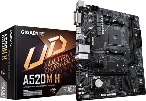

Merhaba tekrar rahatsız ediyorum ama anakartımı da değiştirmek istiyorum. Şuanki anakartımda fanlar hızını otomatik ayarlamıyor ve yükte değilken bile çok ses yapıyor buna uygun mümkünse 2 m2 slotu olan ve 4 adet ram girişi bulunan (max 64gb - 128gb) bir anakart tavsiyesinde bulunabilir misiniz gerçekten çok sevinirim onu da sipariş edeceğim <3
Düzenleme: Ben bunu buldum bunda 2 adet m2 slotu yok ama dediğim diğer özellikler var gibi.
Bir de bu var

İkisi de, aynı anakrt birinde ilaveten Wifi de var.
Bu anakartın M.2 slotu 2 tanedirEpey,kalite bi anakarttır Alabilirsiniz.
