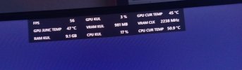

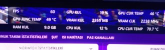

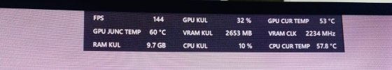

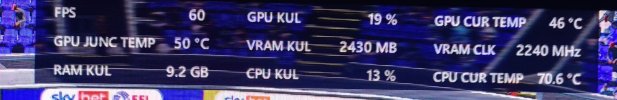

ANCAK YENİ BİR PROBLEMİM VAR. Özellikle Football Manager oynarken ekran bir anda donuyor ve bilgisayara reset atmam gerekiyor. Bir kaç yabancı forumda okudum işlemci ısınıyor olabilir demişler, ekran kartı ısınıyor olabilir demişler. Size bir kaç fotoğraf atmak istiyorum.
Oyun içerisinde artık sürekli CPU GPU ve RAM'e ait sıcaklık, kullanım oranları gibi değerleri takip ediyorum. İlk 3 fotoğrafta oyun hiç donmadı sıcaklıkların 70 üzerine çıktığı durumlar genellikle maç esnasında veya kayıt alırken oluyor. Sonuncu fotoğrafta ise tek değişiklik FPS sınırını sabit 60 dan otomatiğe çektiğim için donma yaşadığım anki değerler.
Değer okumayı çok bilmiyorum ancak sizce donma yaşadığım fotoğrafta benim göremediğim yüksek bir değer var mı? Sizce neden donuyor bilgisayar.
