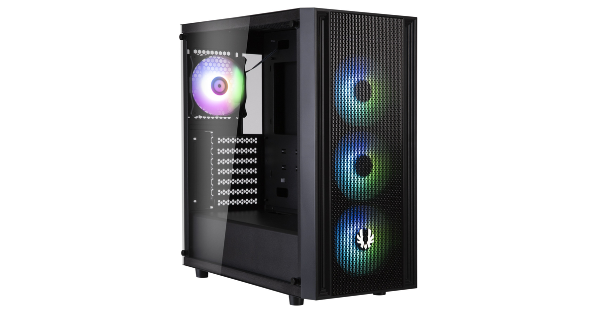

Kasa+güç kaynağı olarak daha mantıklı bir seçim buldum
Bu güç kaynağı ile birlikte önü mesh 4 fanlı rastgele bir kasa alıp daha ucuza getirtebilirsin. Kasa olarak 2. el gene bakılabilir.
