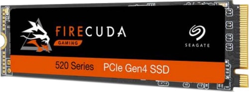

Yeni bilgisayar toplayacağım, parçalar uyumlumu veya başka bir parça yerine farklı bir öneriniz var mı ona göre alacağım.

Hepsi uyumlu görünüyor hocam. Ama diğer arkadaşların yorumlarını da bekle. Ben pek tecrübeli değilim bu konuda. Soketler felan uyumlu gördüğüm kadarıyla. İşlemci soğutucusu için o kasaya 360mm fan sığıyormu onu bilmiyorum özelliklerinde göremedim.

850w yetmez, 1200w kaliteli markalı bir psu lazım. Bu sisteme kaliteli psu önemli olacak. Diğer parçalara diyecek bir şeyüm yok her şey uyumlu. Dendiği gibi 4080 beklenebilir.

uyumlu bi sistem ama güç kaynağı en az 1000w olmalı
