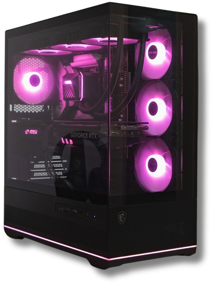

Hazır sistem olarak şöyle de bir şey gördüm ama sanırım pahalı. Bütçeyi duruma göre 100e kadar esnetebilirim alacağım Monitör durumuna göre.

Hazır link verdiğiniz sistem 99.000 TL görülüyor.
MSI sistem hazırlamışlar 5070ti koymuşlar.
