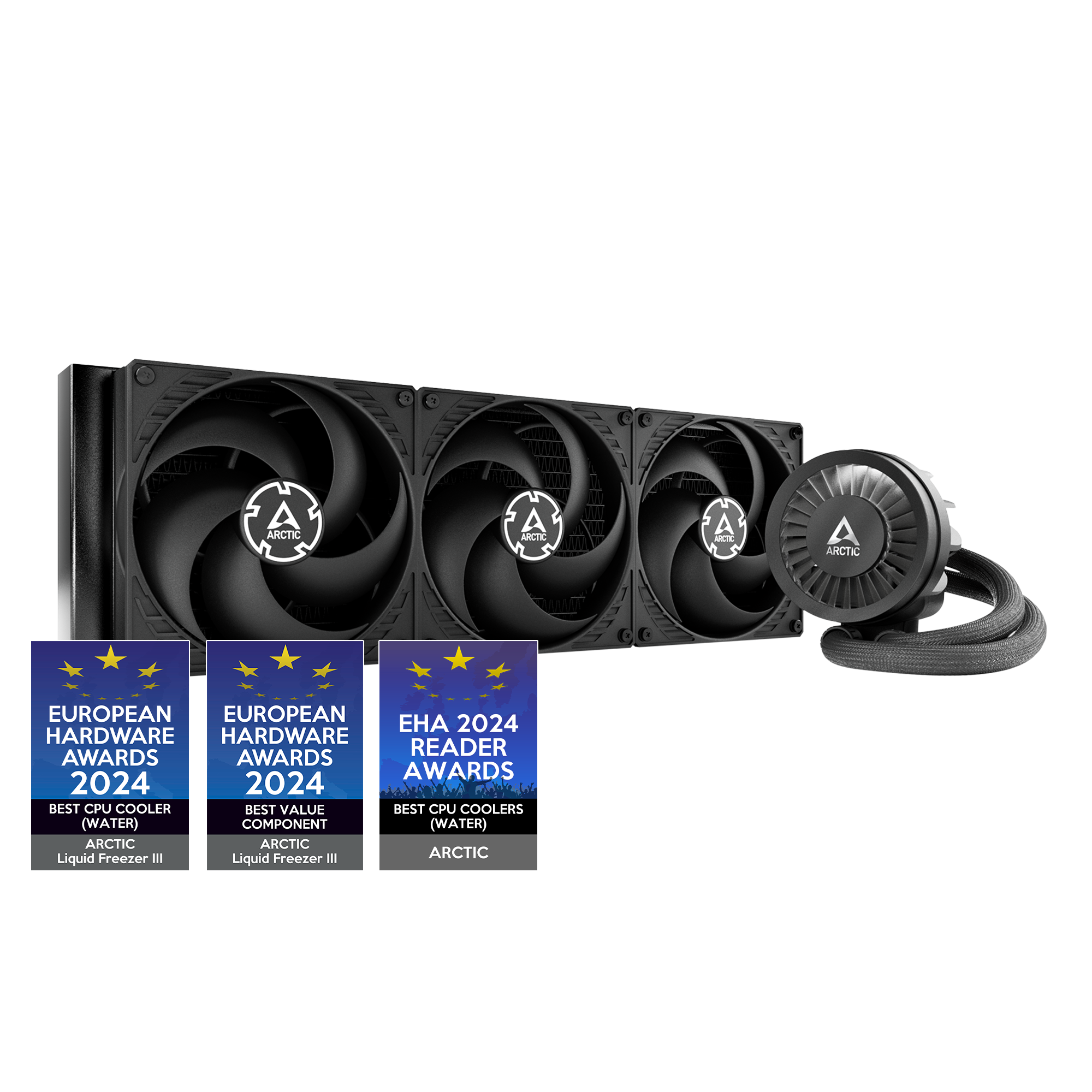

arctic sıvı soğutucuların radyatörü çok kalın, kasa kurtarsa bile anakartın üst kısımlarında kablolar, ram, soğutucular vs sıkış tıkış oluyor, başka bir markalara bakmakta fayda var.
Farkındayım ama radyatörün kalınlığı soğutma performansını da pozitif etkiliyor. Bence piyasanın en iyi sıvı soğutmalarından. Arıza çıkardığını görmedim, ayrıca VRM soğutma fanı pompasında mevcut. Anakartı serinletecek şeyler bizim için tercih sebebi

Liquid Freezer III 420
Material
Aluminium
Dimensions
458 (L) x 138 (W) x 38 (H) mm
Kasa seçiminde 38 (H) mm desteği önemli olacak. Özellikle teknik özellikler ve kılavuzunda açıkça belirttikleri yazıya dökülmüş halde (radyatör kalınlığı destegi) veri önemli olacak
38 (H) mm bunun üzerine fan çerçeve kalınlığıda eklenecek ki yaklaşık 2.5 cm
RADIATOR CLEARANCE
şu tür net kesin bilgi verenlere bakmak gerekecek.
max total kalınlık cm olarak özellikle belirtilmiş modeller.

ben lianli lancool iii'e artic 420mm soğutucu önermiyorum radyatör çok kalın, benim kasada lf ii 420mm modeli mevcut resimden görüldüğü üzere ramlerin üstünü bir miktar kapatmış durumda, ramleri sökmek için öncelikle radyatör fanlarını sokmem lazım, oda bir sürü iş

Bunu paylaşmanız çok güzel olmuş. 420mm radyatör yerleştirmek biraz cins iş maalesef :) ama sanırım 360mm Ryujin veya Arctic tercih edeceğiz gibi duruyor. 420mm ile 360mm testlerde anlamlı ciddi bir fark yok.
