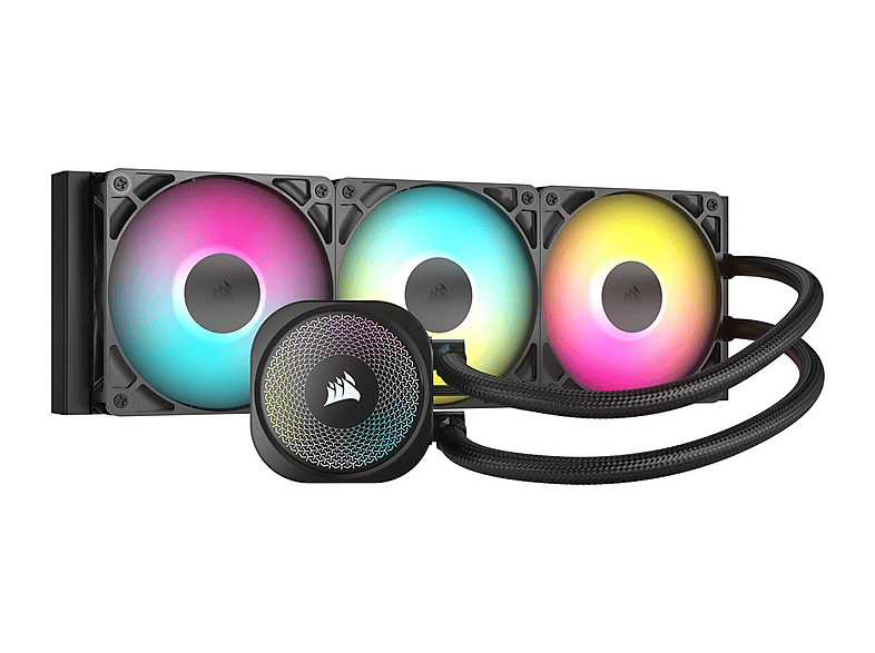

Beyaz kasaya siyah ekran kartı sıvı soğutma beyaz çorba gibi olmuş. Arcticten daha ucuz ve sessiz çalışan modeller var aynı CFM ve fan air pressure özelliğine sahip, Arctic soğutucularda pompada VRM fan var, fanlı herşey bir süre sonra gürültü demek, zaten serin çalıştıran modeller varken gürültü yapma adayı VRM fanlı soğutucuya hiç gerek yok.

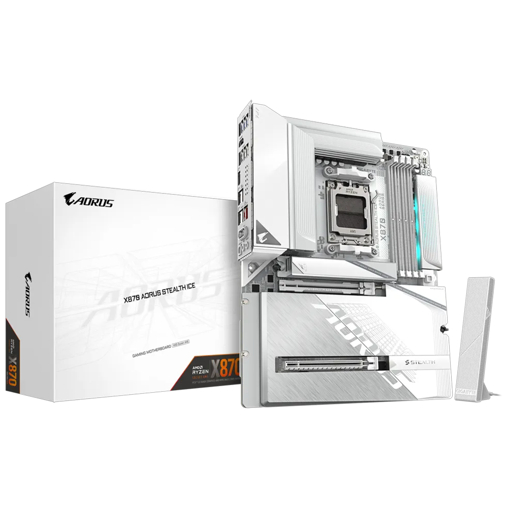

H7 kasa eski nesil artık yeni nesil kasalar BTF PZ ya da Stealth adıyla markasına göre değişiyor. Gizli bağlantılı geliyor. Tercih edilesi değil üstelik ucuz da değil, yeni nesiller aynı fiyata.
İşlemci konusunda kesinlikle size katılıyorum. 9800X3D alınır. Palit de güzel ekran kartları var attığınız gibi olanlar ama S modellerinde Vapor chamber yok.
Asrock anakartlar destek konusunda sıkıntılı, X870 adı altında B850 bir kart, soğutma blokları daha az ve bu da BTF destekli değil. Asrock gibi 14+2+1 VRM'ye sahip kartlar var üstelik pasif soğutma bloğu daha geniş.

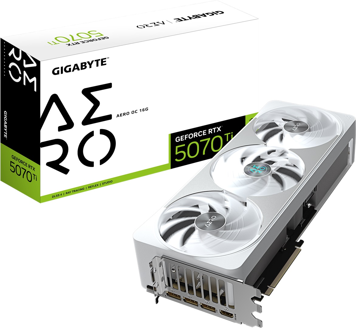

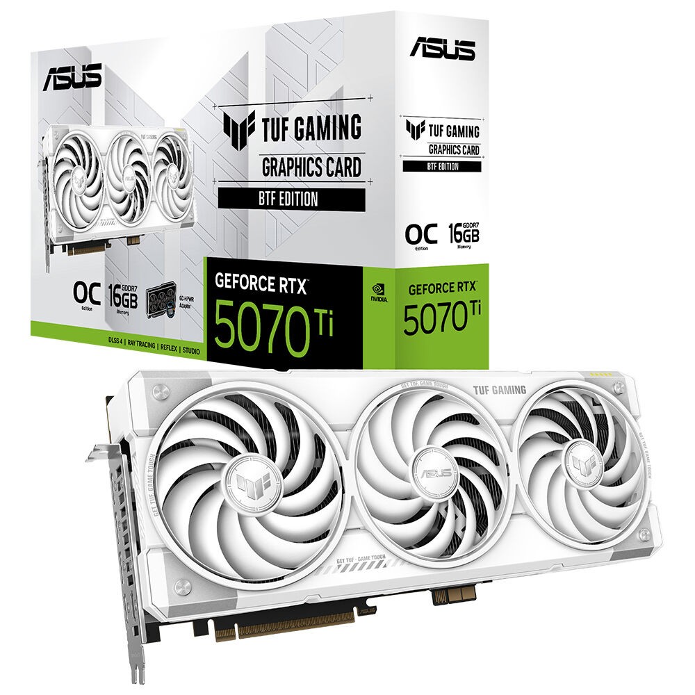

Gizli bağlantılı anakart alacaksan BTF destekli 5070Ti var. Ekran kartının kablosunu da saklayabiliyorsun.
Bu ekran kartını alırsan, ana kart şu olmalı.
Diğer normal 5070Ti modellerinde de şu var.
