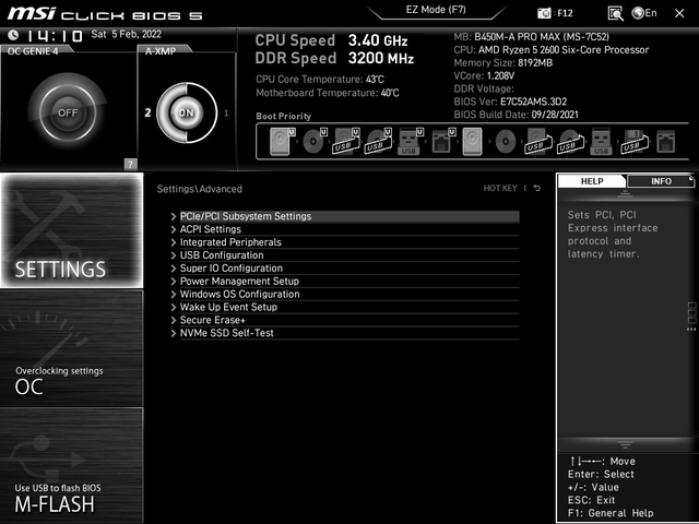

MSI B450M-A PRO MAX Anakart üzerine Ryzen 5 2600 ve kit olarak almış olduğum 2x8 ramleri taktığım zaman 8GB ayrılmış olarak görünüyor ve MHz düşüyor. Çözüm için bios update ve xmp vesaire çoğu şeyi denedim fakat bir çözüme ulaşamadım.

Son olarak BIOS ayarlarınızda ADVANCED(Gelişmiş) bölümünden ACPI adında bir ayar olması gerek. Bu ayara girip tam olarak adını hatırlamıyorum ama RAM modülünü askıya alan bir ayar olması gerek Suspend RAM galiba tam emin değilim. O menüdeki bu ayarı kapatıp ayarları kaydederseniz çözülebilir. Sorunu bir kontrol edin işlemden sonra. Eğer ACPI menüsünde fazla ayar varsa SS paylaşın yönlendirebiliriz.

Yazılan her şeyi denedim fakat BIOS üzerinden dediğiniz ACPI ayarıyla ilgili bir seçenek bulamadım @"ugur.gozaydin"

Sanırım güncel BIOS 'larda söylediğim o seçenek yok.
