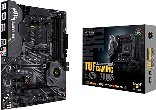

Merhaba Dostlar,
Eski sistemimi sattım yeni bir sisteme geçeceğim üstüne de ekleyerek. Almak istediğim sistem parçalarının linkini atıyorum. Eksik gedik var mı bakabilir misiniz. Şu değişecek yada yanlış dediğiniz varsa tavsiyelerinizi bekliyorum. İyi forumlar.
Linkler ;
İşlemci :
Anakart :
RAM :
https://www.akakce.com/ram/en-ucuz-...cl19-hx440c19pb4ak2-16-fiyati,1078180414.html 32 GB olacak 4x8

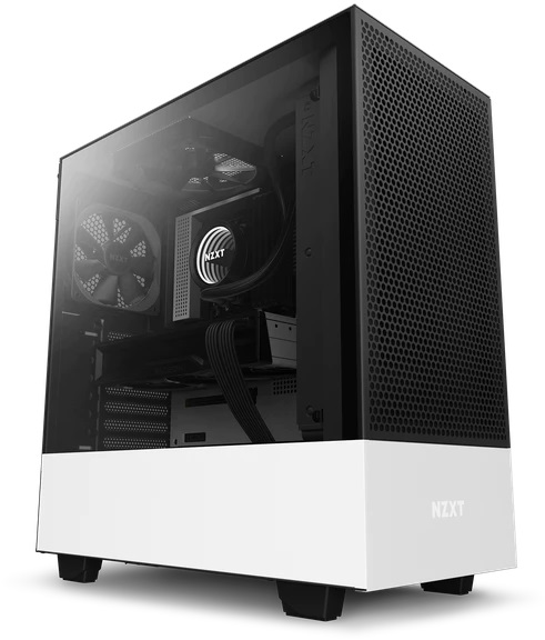

Yalnız o kasanın hava akışı pek iyi değil. Bu ürünü tercih edebilirsiniz.
İlle de nzxt olacak derseniz
daha mantıklı bir seçim olur.

Merhaba Dark markasını pek tercih etmiyorum 2 3 ürününü kullandım kasası kablosu sıvı soğutması değiştirmek zorunda kaldım illa şart değil ama farklı önerilirlerin olursa sevinirim.

Gayet güzel parça seçimleri olmuş bence mousepad isterseniz logitech yada steel series alabilirsiniz tercihinize bağlı tabi çünkü biraz daha kaliteli ve bilindik bir markalar hayırlı olsun.
Biraz düzenleme gerekiyor bence sisteme. Öncelikle kasa zaten o söylenmiş. Benim önerim PHANTEKS Eclipse P500A MESH - 2.325 TL bu ürün olur.
RAM için 4K para vereceksiniz bence gereksiz masraf. 3600MHz iyi bir bellek alın daha mantıklı. AMD ile 4000MHz belleğin bir avantajını göremezsiniz. XPG Spectrix D50 32GB (16X2) RGB DDR4 3600Mhz CL18 1.35V AX4U360016G18I-DT50 Dual Kit Ram - 2.749 TL - Çok daha ucuza yine kaliteli bir bellek almış olursunuz ve işlemci platformunuzda daha uyumlu olur.

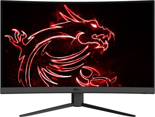

Ayrıca bence 32" VA panel yerine 27" IPS alın ama karar sizin tabi bir şey diyemem. Alternatif monitör önerim GIGABYTE 27" G27Q 144Hz 1ms IPS - 4.899 TL bu ürün olur.
Sıvı soğutma olarak başka ürün tercih edin derim. Arctic Liquid Freezer II - 360 A-RGB - 3.575 TL
Burası toplamda 13.550 TL yapıyor. Sizin kombininiz toplamda 14.1K yapıyor.
Ekstra NOT : İşlemci AMD şart değilse alternatif olarak aynı paraya INTEL Core i5-12600KF 12/16 Çekirdek - 5.972 TL + ASUS TUF GAMING B660-PLUS WIFI D4 - 4.213 TL bu değişim yapılabilir.

Güzel yorumun için teşekkür ederim VA panel ile IPS panel farkı nedir bide 12600kf 5800 x den daha mı güçlü bir işlemci
Piyasada yaygın 3 panel tipi var. TN , VA ve IPS panel. En düşükten en yükseğe doğru sıraladım varsayın.
TN panel sadece hızlı olduğu için tercih edilir ve renk vs. odaklı çok zayıflardır. Hızlı olmaları yaygındır ama günümüzde çoğu iyi IPS panel ürün ki önerdiğim dahil TN panel çoğu üründen daha iyi sonuçlar veriyor.
IPS panel renk ve görsel deneyimde bu 3 panel tipinde en tepeyi temsil eder. IPS paneller yavaştı normalde ama 3-5 yıldır o kadar geliştiler ki artık oyuncu ürünlerinin çoğu IPS panel üzerine geliştiriliyor diyebiliriz. Renk doğruluğu ve genel olarak görsel deneyimi üst seviyelerdedir ama tabi her ürün aynı kaliteyi sunamıyor, genel olarak anlatıyorum.
VA panel ise tam aralarında yer alıyor ama IPS panele daha yakın bir üründür. Birde genelde VA panel ürünler kavisli olurlar.
VA veya IPS panel arasında ben IPS öneririm ama VA panel kötü değil kesinlikle.
