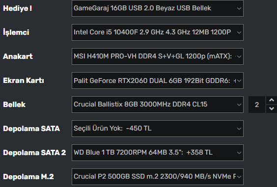

Merhaba ben bu fiyat aralığında pc toplamak istiyorum hazır sistem kasa yani fakat içinde 1tb hdd ve 500 gb sdd olması lazım. Kusura bakmayın çok anlamıyorum o yüzden soruyorum daha önce itopyada bir sistem topladım 7.800'e şimdi ise fiyatı 9.500 olmuş çok üzüldüm gerçekten alacaktım ama alamadım fotoğrafta atamıyorum sistemi adamlar bu sisteme bakarak yakın bir sistem toplamışlardı linkini attım bakabilir misiniz? https://www.itopya.com/eastergamers...-500gb-nvme-m2-ssd-geforce-rtx-raytracing-pc/

8K bütçeye sistem önerinizi yapacağım.

Sistem 1 : Aquarius 5T-10 - Bu sistemi aşağıdaki gibi düzenleyip 7.841 TL fiyata alabilirsiniz.

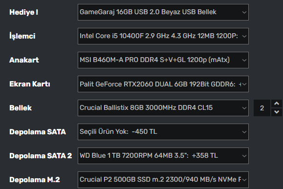

Sistem 2 : Neo 5T-10 - Bu sistemi aşağıdaki gibi düzenleyip 7.886 TL fiyata alabilirsiniz.
Ekstra Soğutucu : SilverStone AR12-RGB 120mm - 287 TL - INTEL 'in stok soğutucusu iyi değil. O yüzden harici bir soğutma gerekiyor. Sistemi önerdiğim yerdeki ürünler pek iyi değil. O yüzden ayrı olarak farklı yerden öneri yaptım. Montajı nasıl yapacağım derseniz zaten siteden bile önersem kargoda hasar almasın sarsıntıdan anakart veya kendisi diye montajlanmadan gönderiliyor. Yani her durumda soğutucuyu siz montajlayacaksınız.
Toplamda Sistem 1 + Soğutucu ile 8.128 TL yapıyor.
Toplamda Sistem 2 + Soğutucu ile 8.173 TL yapıyor.
Genel NOT : 10400F işlemcisi 3600XT işlemcisi dengidir. 6 çekirdek 12 izlek sunan oldukça başarılı bir F/P işlemcisidir. Sistemlerde RTX 2060 var zaten anlatmaya gerek yok ekran kartını. 16GB(2x8GB) RAM var çoğu şeye yeter. Son olarak isteğiniz üzere 500GB M.2 disk + 1TB HDD koydum sistemlere. 2 sistemin genel farkı sadece kasa yapıları.
