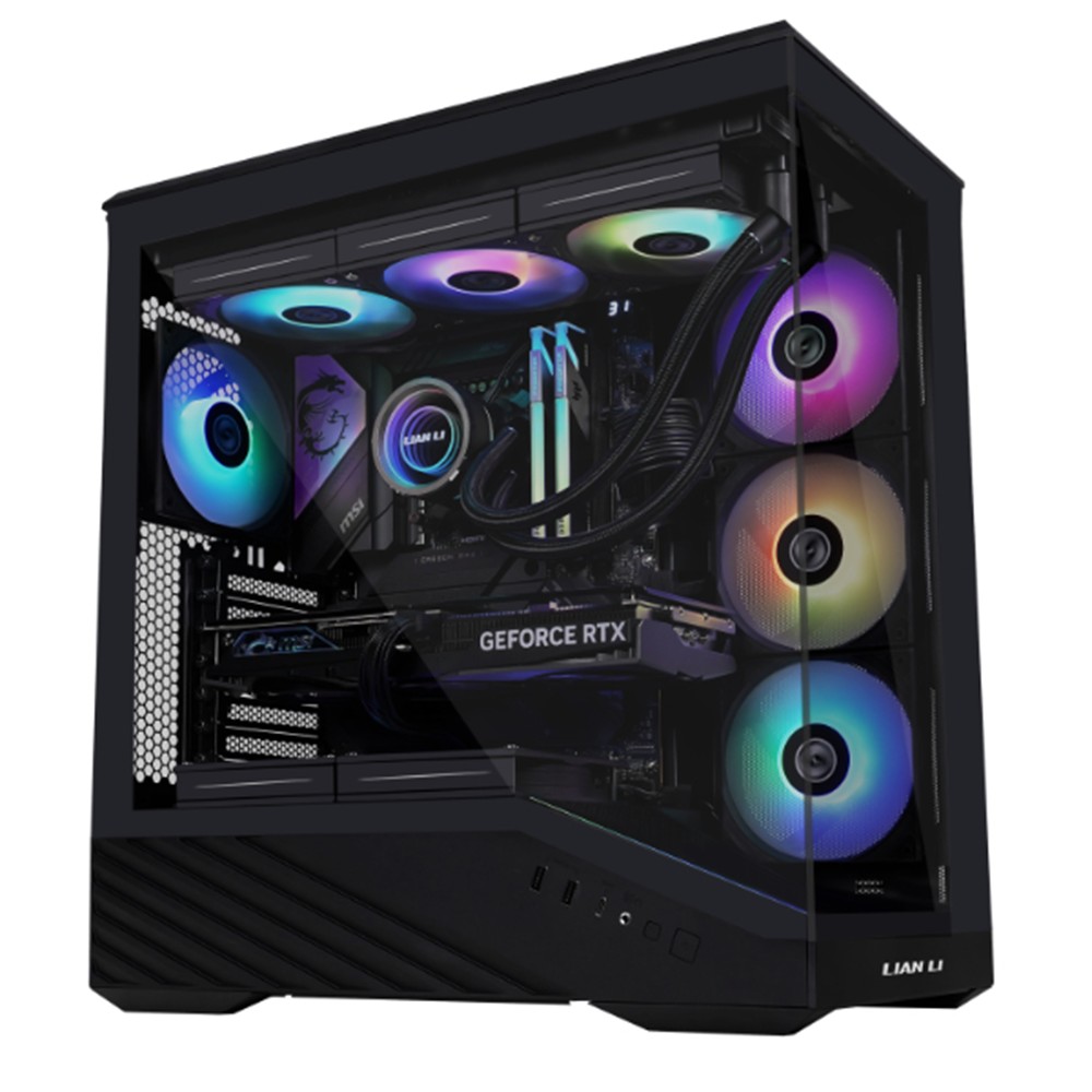

Resme tıklayıp inceleyebilirsiniz.
3 fanı içerisinde geliyor. Üst kısma sıvı soğutmayı takarsanız egzoz fan görevi görecektir. Hava akışı iyi kasalardan biridir. Fiyatından dolayı bu kasayı seçtim.
Kasa + Soğutucu = Toplam 8.615 TL (hepsiburada'dan alırsanız 8.815 TL)
Kasa ve soğutucu için toplam 10k demiştiniz.
PSU yazmamışsınız ancak önemli bir bileşen. Umarım iyi bir PSU seçersiniz.

480T çok daha iyi kasa.
3000D'nin üst panele sadece 240mm sığabiliyor ve ekran kartı için daha küçük bir alana sahip. Uzun ekran kartları bu kasaya sığmayacaktır. Büyük ekran kartı alınmayacaksa belki bir seçenek olur. Bence uzun vadeli düşününce uzak durulması gereken bir kasa.
epeyde özellikleri yanlış yazılmış ozaman. üst 360 mm yazıyor. üretici verisi 280mm. GPU uzunluğuda 360mm. 360mm den uzun gpu pek bulunmuyor ama kasanın önüne radyatör takarsa o mesafe azalabilir. corsair 3000D yi eliyelim. 2nci seçenek olarak şu olsun:

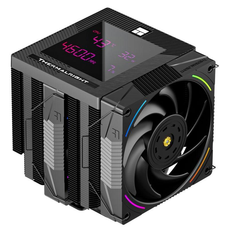

frost commander önerilmiş kullanım hedefine göre şunları ekliyeyim.
çok sessiz soğutma istersen görsellik ikinci plandaysa
görsellik ve birmiktar daha iyi soğutma için
soğutucuda güç ve sessizlik indeksleri

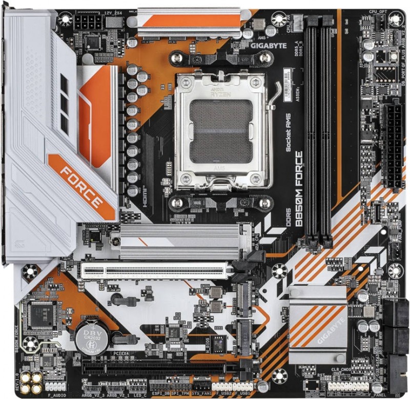

Satın alma adresleri: İlk defa mATX olan anakartın özelliğinin daha yüksek olduğunu gördüm ve şaşırdım.
M2 SSD slot sayısı ATX formdaki aynı modeli ile aynı sayıda. Ayrıca 2 slotta da soğutucusu bulunuyor.
Ekran kartı slotunda 5.0 destekliyor. Sizin ekran kartınız da 5.0 olduğu için bu daha iyi seçenek olacaktır.
Bu anakartta Wifi 7 var. Aynı model ismiyle ATX olanda ise Wifi 6E var. Yani bu özelliği de bu anakartın daha yüksek.
Tek kısıldığı yer neresi o zaman?
İşlemci güç beslemesi kısılmış. Bu anakartta 8+2+1 faz yapısı bulunuyor. (ATX modelde 12+2+1). 7800X3D çok güç tüketmeyen ve anakart uyumluluğu konusunda daha geniş yelpazeye sahip bir işlemcidir. Daha çok güç tüketen 9800X3D almış olsaydınız bu anakartı önermezdim. Sebeplerini de yazdım böylece.
Sonuç olarak mATX anakart olsa da bunu öneririm. Hem de daha uygun fiyatlı.
Ekran kartı slotunda 4.0 destekliyor. ATX anakartta bunu görmek hiç hoş değil MSI. Tahminde bulunmak gerekirse ATX modelini biraz aceleye getirip 5.0 uyumlu yapamamış olabilirler ve sonuç olarka PCI-express 4.0 ekran kartı slotu bulunuyor bu anakartta.
mATX olan modelinden özellikleri daha düşük. Yani bunu bence almayın.
Alırsanız da işlemci için alırsınız ama bu sefer ekran kartı için PCI-expresss 4.0 olduğunu unutmayın. Ekran kartları geriye dönük olarak PCI-express uyumluluğu vardır. RAM gibi slotları değişmez ekran kartlarında. Ekran kartı çalışır ama anakartın PCIe standartı daha düşük ise o PCI-express standartında çalışır. Yani 5070 Ti PCI-express hattından işlemciyle 5.0 yerine 4.0 standartının desteklediği hızda çalışır. Çoğu oyunda 1080P monitör kullanıyorsanız %1 kadar performans kaybı yaratır, bazı oyunlarda bu kayıp daha fazla olur. 2K monitörünüz varsa PCI-express 4.0 olmasıyla %1'den daha fazla kayıp yaşatır.
Hangisini alsanız fark etmez her iki anakartta da Flashback özelliği bulunuyor. Anakarta sadece 12 pin güç beslemesini takıp Flashbellek ile BIOS yükleyebiliyorsunuz. Yani BIOS güncelleme işi oldukça kolay.

normalde b850 lerde pciex 5.0 harici gpu çıkışı (kullanılan işlemciyle bağlantılı olarak) standart. b650 den temel farkıda o. MSI o anakartta bir alicengiz yapmış b650 yi rebrand mı yaptılar artık ne oldu bilemiyorum.
anakart belli özellikleri sunduktan sonra iş vrm/mosfet kalitesine varıyor.
bu listede yukarılara tırmandıkça geneli pahalı anakartlarla karşılaşılıyor.
bu listeden f/p olarak
beğendim. alternatiflerde bulunabilir.
7500x3d anakarta yüklenen bir işlemci değil onu seçerseniz okadar önemi yok. ama ilerde işlemci yükseltme ihtimali ve anakartın daha serin çalışması için bu kısım önemli.
