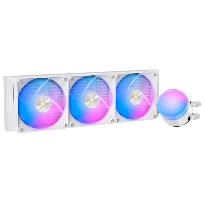

bütçen sınırlı olmasa çok daha iyisini önerirdimde aşağıdakini bir incele
şunu bir incelemende fayda var.
fiyatına göre hiçde fena görünmüyor.
incelemede bu linkten alıntı.

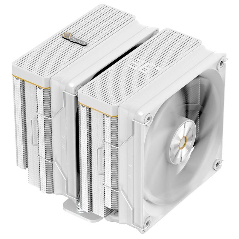

hava soğutma düşünürseniz f/p olarak şu ürünü beğendim. 1.1 kg lık metal yoğunluğu var ki bu bir hava soğutucu için gayet yüksek.
bu arada şu hava soğutmada baya iyi

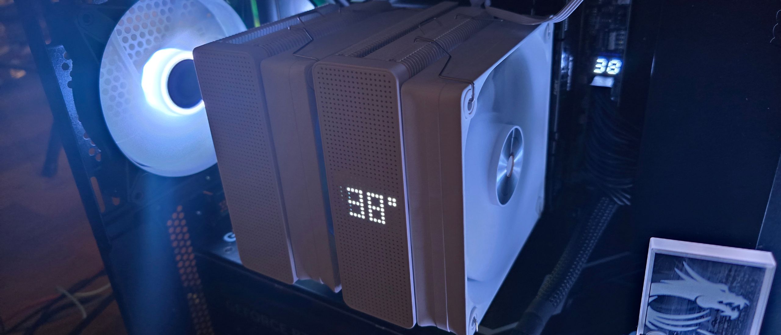

bahsi geçen a62 ses yönünden mükemmel. ayrıca dijital ekranıda var. yanlız hava soğutma alacaksanız kasanıza sığacak mı inceleyin.
bu arada benim sessizliği ile pek övündüğüm scythe mugen 6 da yalan oldu :D neyse enazından ram slotlarıyla çakışmıyor ergonomisi iyi diye memnun kalmaya devam edeyim :D

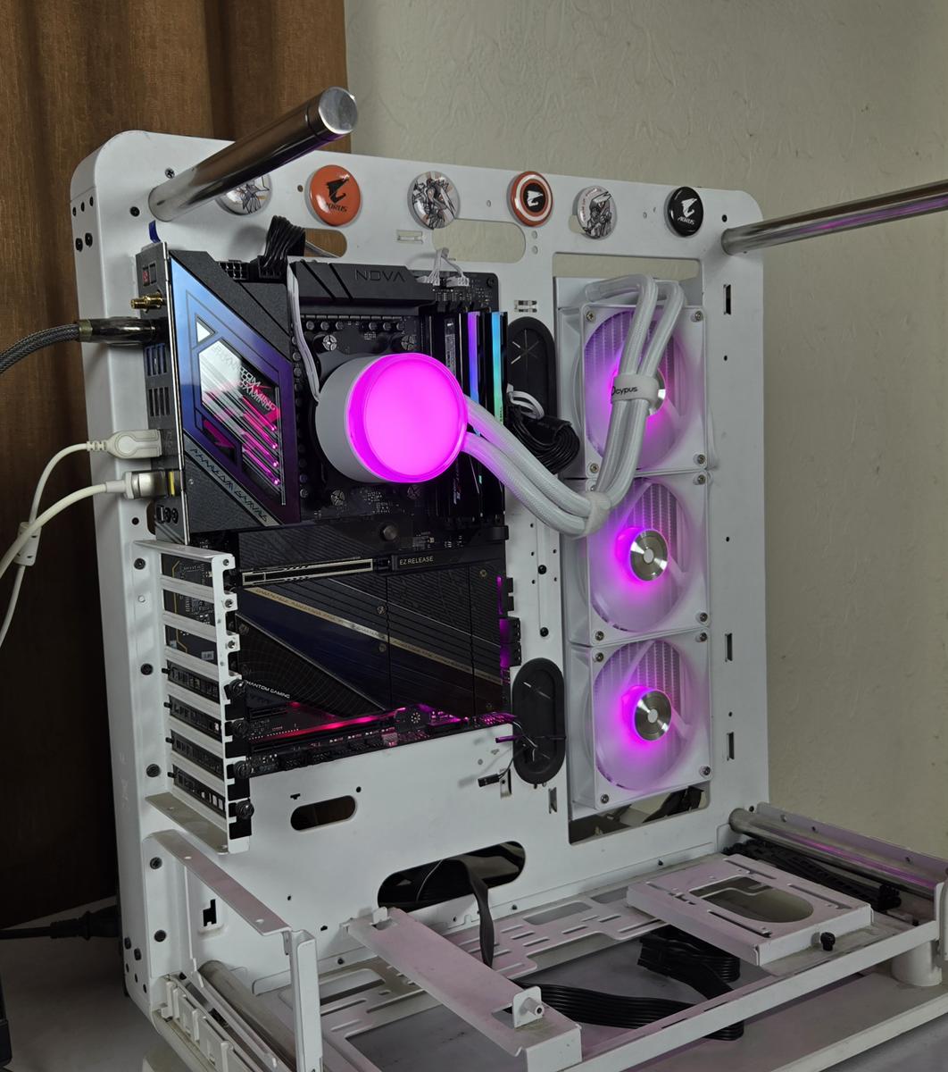

ben iki hafta önce topladığım sistemimde Arctic LF III Pro 360 modelini aldım, işlemcim 9950X3D.. f/p olarak bence fazlasıyla iş gören bir soğutuc.

bütçeniz yetmesse fiyat olarak belirttiğim ocypus modeli güzel. ek olarak bir 500 tl ek bütçe açarsanız fps'nin mp7 modeli techpowerup incelemesinde çok beğenilmiş. kült bir sitedir 5 üzerinden 5 puan verdiklerine pek şahit olmuyorum. o biraz daha iyi olabilir.
