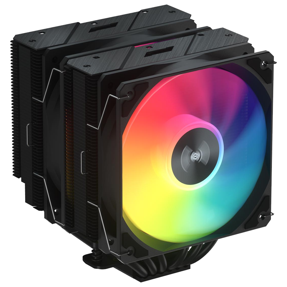

FSP MP7 sadece burada uygun fiyatlı stokta var:
Diğer adreslerdeki fiyatlar tırnak içinde "FIRSATÇI"dır. Fiyatları anormal şişirmişler. Örnekler:
Bu da fırsatçılıklarının dozunu gösterir:
Bir de burada fiyat normal ama satıcıyı hiç tanımıyorum:
