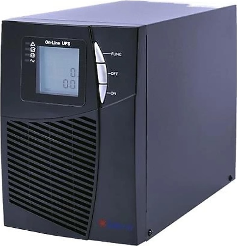

PSU zaten iç donanımlara zarar gelmesini engeller. PSU'yu korumak için en ucuz yöntem akım korumalı prizdir. Ancak akım korumalı prizlerin çoğu tek kullanımlıktır. Yani kendini yakar ve gücü keser.
Kaliteli bir PSU gerilim ayarlaması yaparak bileşenlere güç verir ve yeterli koruması olan bir PSU varsa korkmanıza gerek yoktur.
Online-UPS ise şebekeden gelen elektriği doğrudan aktarmaz, önce aküleri şarj eder ve sonra UPS'e hangi cihazı bağladıysanız ona düzenli akım aktarır. Hassas cihazlar için en etkili yöntem budur.
600W çeken bir PC için 1kVA Online UPS kesinlikle yeterlidir. Üzerinde bulunan akü sayısına ve gücüne göre açık tutabildiği süre değişkenlik gösterir. 10-15 dk kadar daha açık tutabilir bilgisayarı.
Ben sürekli elektriğin gittiği yerdeyim ve sürekli dalgalı elektrik yüzünden evde yanan ampüller, bir kere buzdolabı, bir kere de TV yandığı için PC yanmasın diye Online-UPS sipariş etmiştim.
Kullandığım cihaz budur. 0,9 verimlilikle çalıştığı için 900W güce kadar desteği bulunmasına rağmen 900W çeken cihazı en fazla 3-5 dk aralığında açık tutabilir. Benim bilgisayar monitör dahil 300-350W civarı tüketiyor 10-15 dk açık tutabiliyor.
Daha güçlü bilgisayarlar için 2kVA olan modeli ve akü miktarına göre açık tutabildiği süre uzun olması sağlanır.
Ancak belirteyim herkes için şart değildir bu Online-UPS olayı. Elektrik size düzgün geliyorsa akım korumalı priz daha ucuza koruma sağlar.
Bu cihaza ben Noctua'nın fan yavaşlatma kablosunu ekledim. Fanı aşırı sesliydi. Şimdi sessiz çalışıyor. Online-UPS tam yüke yakınken ısındığı için fanı aşırı yüksek devirli takmışlar ama biraz abartmışlar. Ben yazın dahi ısındığını görmedim. Zaten belirttiğim üzere tam yüke girmiyor. Dolayısı ile UPS iç yapısı ısınmıyor. Üzerinde sensörleri de var kendi sıcaklığını ölçüyor.
Voltaj Regülatörleri daha pahalıya geliyor bildiğim kadarıyla. Çünkü yanında akü de gelmiyor. Bir de bağlatmak için elektrikçiye para ödeneceğini düşünürsek hiç gerek yok bence.
