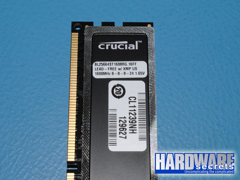

Memory timings olarak geçiyorlar. Her birinin ayrı açıklamöası var. O kadar ayrıntılı araştırmadım.
Şu şekilde açıklama gözüme çarptı:
RAM zamanlamaları açıklandı​
RAM zamanlamaları bir dizi sayıyla verilir; örneğin, 4-4-4-8, 5-5-5-15, 7-7-7-21 veya 9-9-9-24. Bu sayılar, belleğin belirli bir işlemi gerçekleştirmesi için gereken saat döngüsü sayısını gösterir. Sayı ne kadar küçükse, bellek o kadar hızlıdır. Şekil 1'de gösterilen bellek modülü 7-7-7-18 zamanlamaya sahipken, Şekil 2'de gösterilen bellek modülü 8-8-8-24 zamanlamaya sahiptir.
