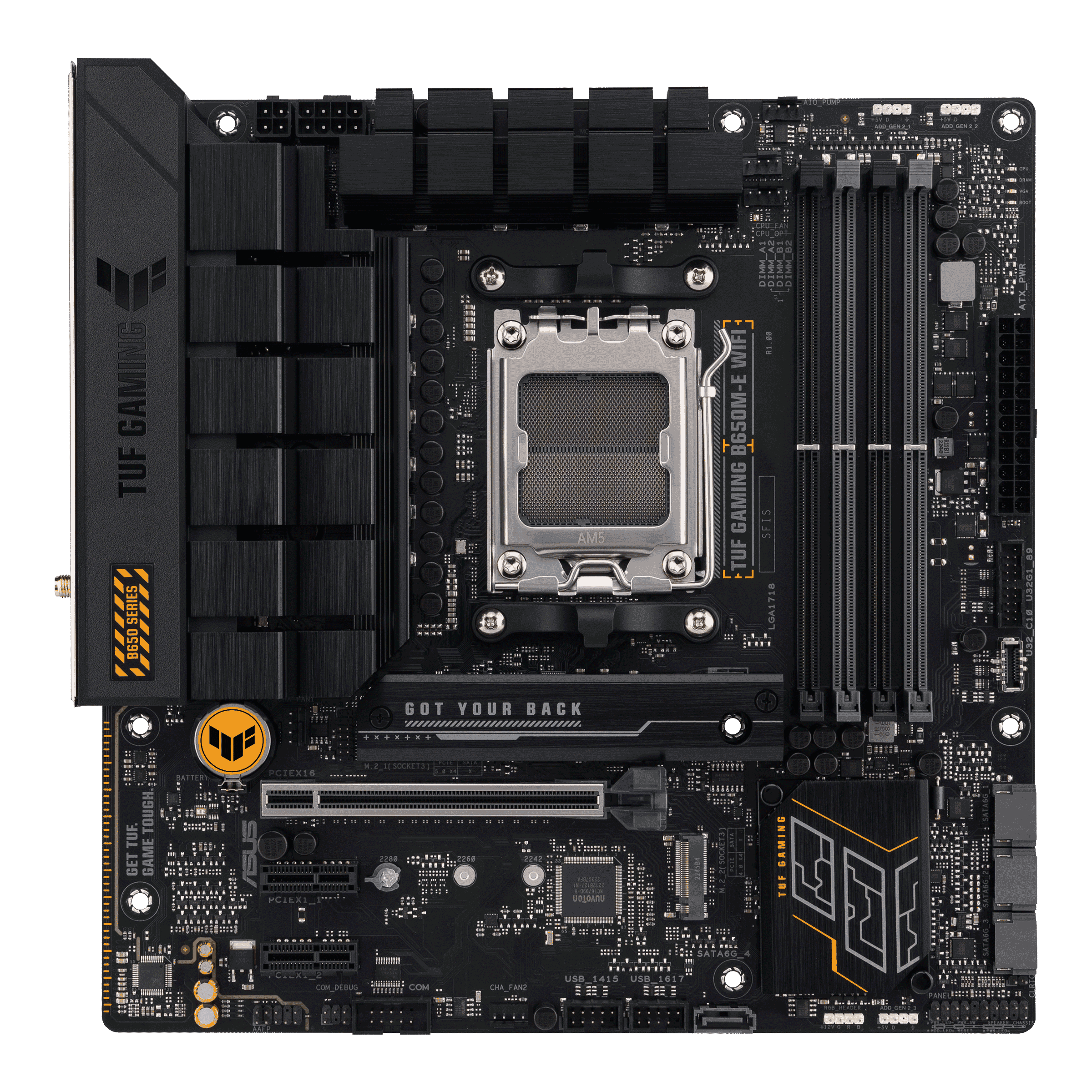

Merhaba arkadaşlar. Kasamin on panelindeki usb 3.0 i calistirmak icin gördüğünüz kabloyu takmayi deniyorum yaklasik 1 saat ugrastim ama pin yamultmaktan baska bir sey yapamadim en son kasayi kapattim anakart usblerini kullaniyorum simdilik. Bu kabloya alternatif bir yontem falan var mi ? Veya takmayi kolaylastiran bir sey ?

Ters takmaya çalışmıyorsundur umarım. Sağ üst 1 pin eksik olacak şekilde takmaya çalıştınız değil mi?

Pinlerin bazıları yamulmuş.

Pinlerin icinden gecmissiniz biraz

Pinlerin içinden geçmek değil de pinlerin yuvasını sökmüş gibi geldi bana. Kırmızı ile işaretlediğim anakartın parçası olabilir. Onu çekmeyi dene :D

doğrudur 40 dakikaya yakın uğraştım çünkü. ilk seferde tekte takmıştım ilginçtir. Ne yapacağımı bilmiyorum vallaha :)
Ekli dosyayı görüntüle 34293
o en başından beri var kasnın kendi kablosu hocam. Kasa deepcool ch560 digital. Birazcık öne geliyor çok az ama. Çıkmıyor bir türlü bu şey

O kablonun ucunda siyah bir parça kalmış. O işaretlediğim kısım anakartın üzerinde yapışık olur. Siz onu sökmüşsünüz.
Bakın sizin ojinal anakartın resmi. Bu yuvayı sökmüşsünüz.
Elinizde tuttuğunuz kablonun ucunda kalmış. Siz bunu anakarttaki dişlilere sokmaya çalışıyorsunuz. Olmaz tabiki. Önce o yuvayı çekip çıkartın.
