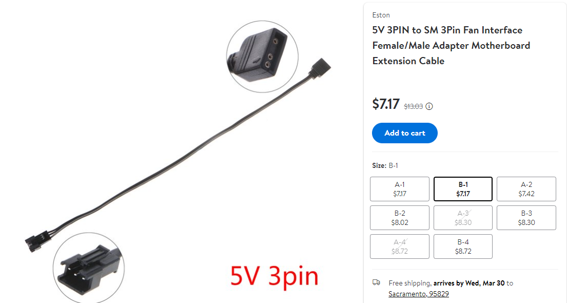

İyi günler ben kasamın içine argb led takmak istiyordum ve 1 metre ws2812 b aldım ama led in girişi ile ana kartın çıkışı uymuyor ve dönüştürücü buldum sanıp bir tane aldım ama uymuyor ( https://www.hepsiburada.com/wozlo-r5-4pin-to-5v-3pin-cevirici-kablo-p-HBCV000013LI2S?magaza=Fideco  ) led in girişi
1647363891750-png.369583
bu şekilde bana bir ucu
1647363927299-png.369584
bu şekilde böyle bir ucu
1647364087039-png.369588
  bu şekilde olan bir dönüştürücü lazım
1647364393905-png.369590
 ( https://www.moddiy.com/products/Lia...ale-to-5v-RGB-3-Pin-Female-Adapter-Cable.html  ) gibi yurt dışında buldum fakat tr de bulamadım yardımcı olursanız çok mutlu olurum iyi çalışmalar. Ana kart modelim : Asus ROG z590-f wifi

ürün normalde 1.5 dolar fakat bölge tr ye çekilince 75 tl + 50 tl kargo oluyor fiyat altı üstü 10cm kablo 20 tl civarı ama o kablo yok bulamadım

en iyisi yanlış aldığım kablonun doğru ucu
ile elimde olan
  kabloyu birbirine  lehimlemek ben daha iyi olsun diye lehimlemek istemiyordum ama yapacak bir şey yok gibi

İşe yararsa ne ala ama yanlış bir şey yaparsanız kısa devre olur ve bağladığınız LED yanacaktır.
